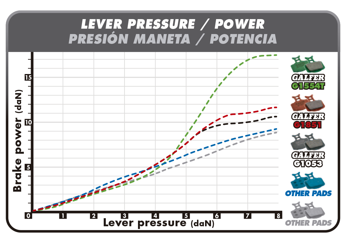

    Una imagen vale más que mil palabras y dos imágenes valen más que 2000 jaja, de todas formas te dejo su web y ves las pruebas que hacen a sus pastillas. http://www.galfer.eu/index.php/es/galfer-bike

    Hombre... si Galfer hace la gráfica que te van a contar?
    Meter a todas las pastillas de la competencia dentro de "other pads", como si fueran iguales, también es un poco atrevido.
    En general, las orgánicas siempre se pasaran por la piedra al resto en potencia bruta de frenado, pero hay otras cosas a tener en cuenta: duración, ruido, frenada en mojado, resistencia a la temperatura... no todas las pastillas son las ideales para todo. Yo jamás montaría unas orgánicas en invierno, y en cambio en verano, si quieres una frenada contundente, son la mejor opción.
    Y bueno... respecto a que sean buenas porqué las montan profesionales, a mi me da la risa. Ojo, que no digo que sean malas. Sólo digo que como argumento, es muy cutre. Igual la moto de Márquez no es la moto ideal para un motero dominguero que quiere circular por carreteras públicas... igual que el F1 de Alonso, que mola un montón, pero la mayoría de personas tenemos que pasar badenes, meter cosas en el maletero y llevar a más gente.

    1. Yo no he dicho que Galfer sea mala marca, que no lo es. Sólo he puesto en duda la gráfica que has colgado. Que es muy dudosa y extremadamente tendenciosa. Cosa obvia tratándose de material publicitario y no de un test independiente y contrastado hecho con una metodología seria.
