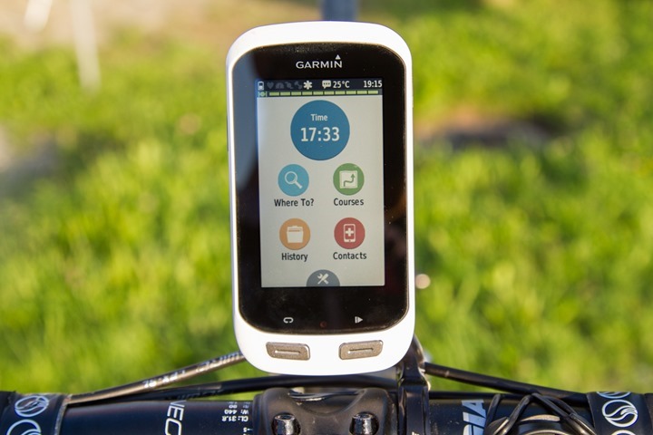

    Justo venía a poner el link de la noticia donde lo acabó de leer.
    Supongo que será igual que el 1000 en hard y software pero le incorporan el acelerómetro para detectar si te has caído.
    Nuevo Garmin Edge Explore 1000 avisa de tu posición a tus contactos en caso de accidente | Iberobike http://www.iberobike.com/nuevo-garm...osicion-a-tus-contactos-en-caso-de-accidente/
  3. Adri96
    Adri96 Miembro Reconocido
    May 30, 2012
    2,925
    880
    Acabo de leer el reviews de dc y por lo que dice mismo hardware pero le quitan algunas opciones y le añaden otras como el soporte para ebikes.
    Según dice viene a ser como el edge touring, que era idententico al 810, pero con otro enfoque más a explorar en vez de a entrenar.
