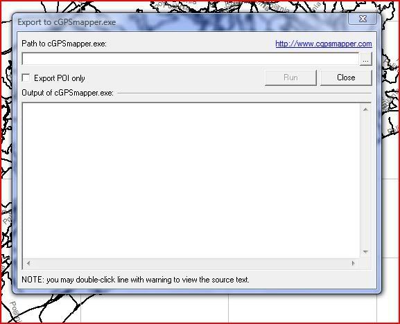

    Ya me e actualizado a la 6.75, ahora ya me crea el shp, pero cuando lo quiero pasar a img desde el gpsmapedit me sale esto:
    No acavo de entender lo que devo hacer

    Has convertido el SHP a MP en el GPSMapedit antes de pasarlo a IMG???
    A continuación, lo que tienes que poner en el path es la dirección del ejecutable del cGPSMapper.exe tal y como te lo indica la ventana de la imagen que has colgado en el foro.

    No, no lo habia pasado de shp a mp!:-? Estoy aprendiendo poquito a poco!:mrgreen:
    Lo del path, que tengo que poner la direccion donde esta el exe del mismo programa??

    La dirección del ejecutable del cGPSMapper
