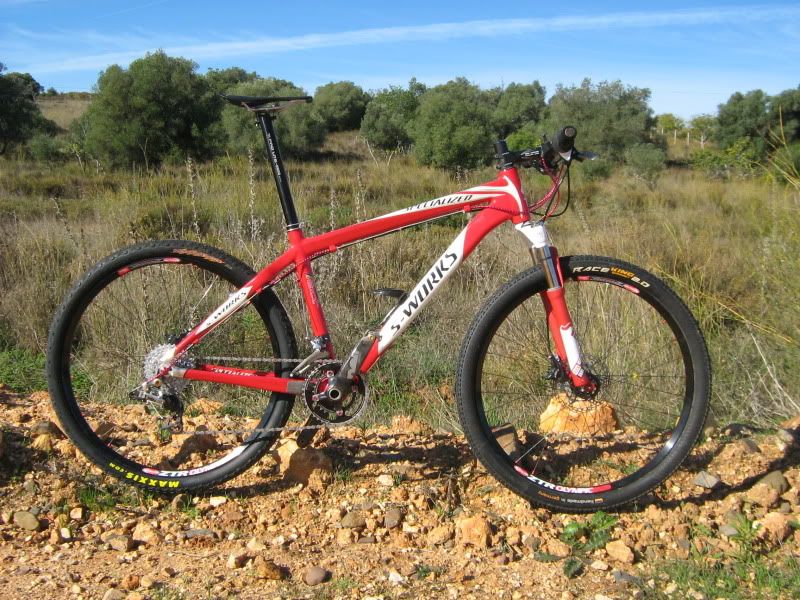

    La anterior S-Works pesando 8150 gramos +/-

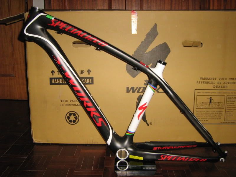

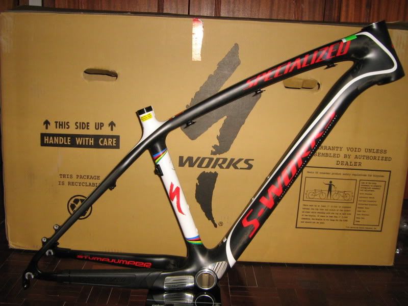

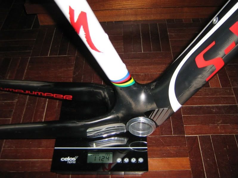

    Cuadro - Specialized S-Works Stumpjumper HT Carbon 2010 - 17' 1124grs

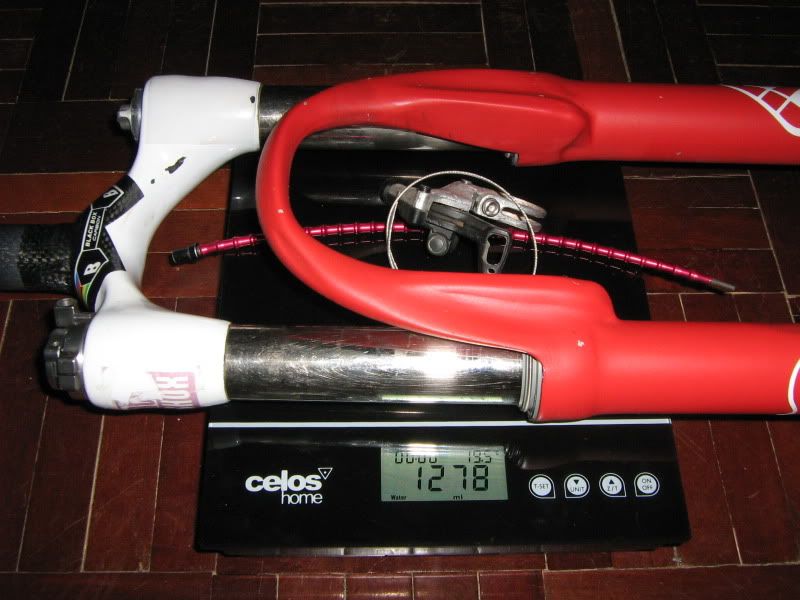

    Horquila - Rock Shox SID Worlcup 2005 + Poplock (both tuned) - 1278grs

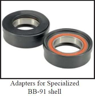

    Bielas e platos - FRM Integral CU2 Evolution 175mm 42/27 BB-91 - 660grs

    Cuadro
    Frenos
    FRM c/ BB-91 Shimano (BB-91 de FRM no se quedara muito mas pesado)
    Horquila

    Y me gusta mucho como has decorado la horquilla, se podria haber pintado con mayor calidad, pero me gusta esteticamente.

    La horquila se vá pintar novamente... Cuadro nuevo, nueva pintura. ;)

    Ese color, se sale para ese cuadro, es el que mas me gusta.
    Pues si vas a pintar la horquilla, la pintaria blanca y la cabeza en carbono.

    Que pontaria taran! Es assim que ira ficar. :)

    que precio tiene ese cuadro?
    lo as comprado sin horquilla?
    por cierto te va a quedar un buen pepino
    a disfrutarla

    ¿Cuanto te ha costado el cuadro?

    Yo también quiero pintar mi horquilla, me puedes dar unas nociones de como lo haces?

    Non me custou nada... Es el tercero cuadro de Specialized que tengo.
    El 1º quebró...
    Lo 2º el verniz empezo a salir del cuadro...
    Para la SID basta um quita-tintas (decapante) e un spray. ;)

    Perdona, Marreiros, cuéntame un poco más el proceso de la horquilla...; qué decapante utiliza?, luego la lijas un poco o ya pintas?, después de pintar la lacas?...
    Gracias de antemano y perdona pero tengo que hacer mantenimiento a la mía y ya que me la desmontan quería pintarla en blanco.

    que adaptación hay que hacerles a las bielas FRM para ir con este cuadro? Tienes que cambiar las cazoletas (rodamientos)???

    El scott lleva pressfit, asi que tendra que pedir las cazoletas pressfit de frm, que creo que no valen las de shimano, creo.

    Para pintar la SID basta um decapante normal. Despues la lijo un poco e pinto e laco.
    Para las bielas FRM irem com este quadro necessito de esto:
    Certo Trekmania, las de shimano no valen.
