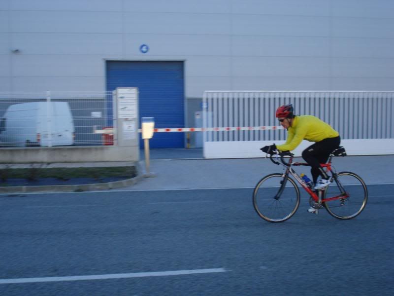

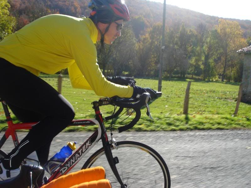

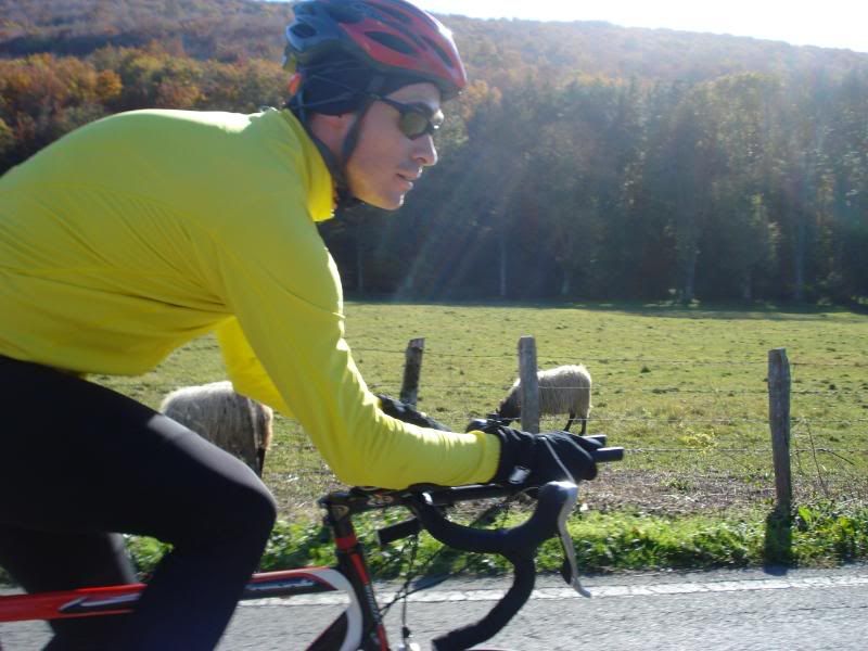

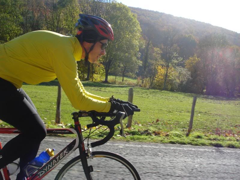

    Hola a todos, como ya puse en el post (ACOPLADOS) mis fotos de como voy cuando me pongo en posicion fetal en la bici, ahora voy a poner las fotos de mi compañero de entreno a ver que os parece y que creeis que debe corregir.

    hombre yo no soy ningun entendido en la materia, pero parece que va alto, que pruebe quitando algun espaciador que tiene, y asi puede bajar la potencia.

    Aunque sea novato total en esto de la bici creo que por comparacion con las fotos que he podido ver de la postura, la potencia es demasiado larga

    Según mi mujer,perdiendo el tiempo en bici por ahí
    ¿No tienes ninguna foto donde se le vea en postura normal, sin agarrar el acople?
    Es para precisar si es problema de la potencia como dice Miyami o del acople que es demasiado largo.
    Seguramente sea la potencia, ya que en la tercera foto se ve que le sobra acople y sigue demasiado estirado, pero no estaria de mas la comprobación.
    Y de paso (puestos a pedir, jejeje) una que se vea el avance del sillín sin el compañero encima, para ver si hay margen.

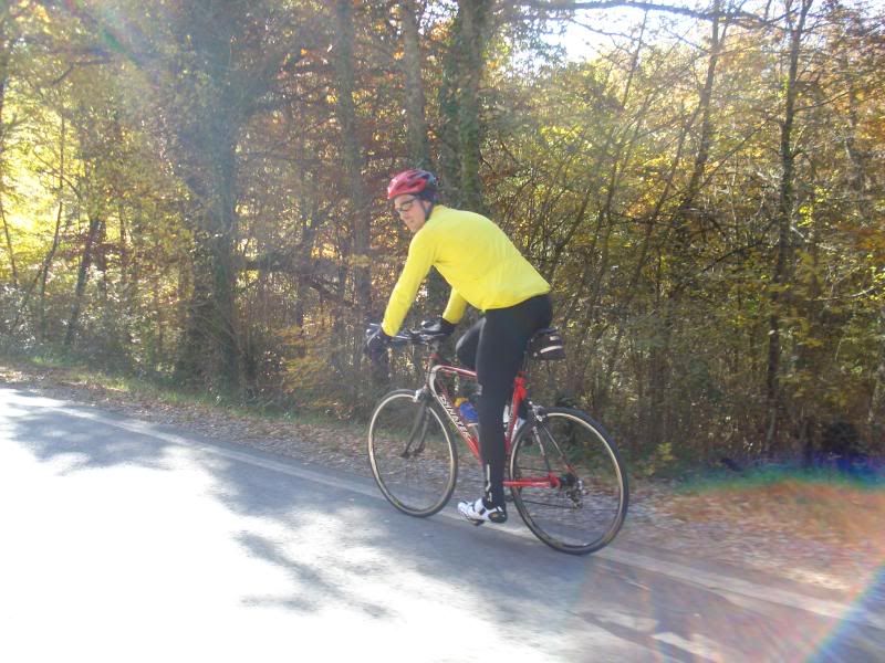

    a ver si sirve esta

    Uf, poco sirve, pero yo diria que fijandose bien se aprecia que está demasiado tumbado sobre el manillar todo y estar de pie... por tanto, a falta de una foto lateral decente, mi voto va tambien para la potencia demasiado larga (pero con dudas).
    Lo del sillín queda pendiente hasta ver foto de la flaca solita sin el mozo encima, jejeje.

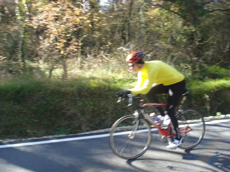

    a ver si sirve esta

    No se ve muy nítido, pero...
    *Puede probar a adelantar un poco el sillin.
    *Creo que va bajo ; subir un poco la tija del sillín. Cuanto??? es dificil precisar.
    *Posiblemente potencia corta.
    *Muy alto. Posición poco aerodinámica. Debería quitar, progresivamente, alguno de los espaciadores, (anillas) del tubo de dirección.
    Vamos, que hay que colocarle y luego recolocarle.
