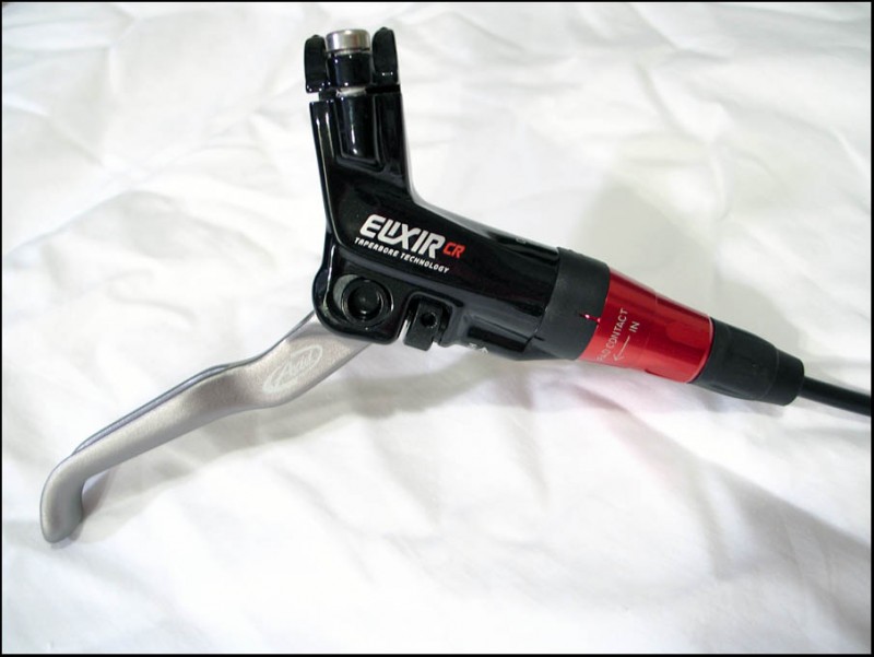

    Hola Raúl,
    si la maneta de tus Elixir es así:
    Entonces te servirá el MMX y podrás colocar también el mando de la Reverb.
    Si por el contrario es así:
    Entonces no podrás colocar el mando de la Reverb y tendrás que comprar las MM normales.
