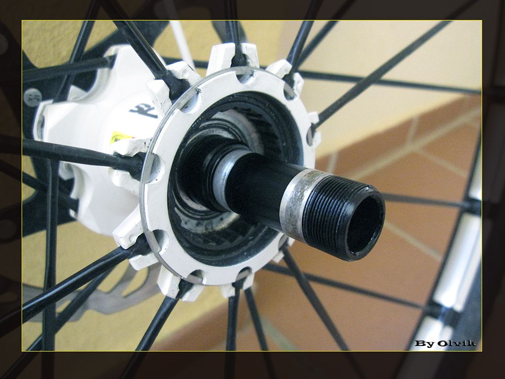

    Es muy , muy sencillo he puesto la revisión mensual saliendo como es mi caso unos cinco días a la semana, para que os hagais una idea proximada, además es muy sencillo más que la versión anterior SLR.
    El video: http://www.youtube.com/watch?v=HUCfiHzrjdo
    Nota: Quien no haya tenido nunga una SLR se sorprenderá del mantenimiento, pero llevo años haciéndole el mismo a modelos de cada temporada y si quereis que os dure años hay que ser metódico, lo mismo puedo decir del eje de pedalier BB30 por ejemplo y nadie se escandaliza puesto que las MTB actuales tienen un mantenimiento constante por muchos euros que nos hayan constado, sino visitar mi post "El Fogón de la Bici": http://www.foromtb.com/showthread.php?t=178117&page=1080
    Donde tenéis explicación permanente de todo tipo de mantenimiento y las pruebas realizadas, si no sois adictos a Mavic siempre tenéis otras opciones en el mercado sin apenas mantenimiento, véase por ejemplo DT-Swiss.
    Ejemplo de llave suministrada por Mavic.
    Os pongo un ejemplo, hace una semana le hice el último mantenimiento para evitar ruídos, el pasado sábado acabé la maratón de Los 101Km. de Ronda (Málaga), después de revisarla en casa se notaba que el aceite que le había echado en el eje se marcaba por fuera a consecuencia de las altas temperaturas de la ruta, pero no he necesitado hacerle nada, todo va perfecto.
    Nota: Confirmado, hoy he salido a rodar un rato y sin nigún crujido.
    Un saludo a tod@s.
