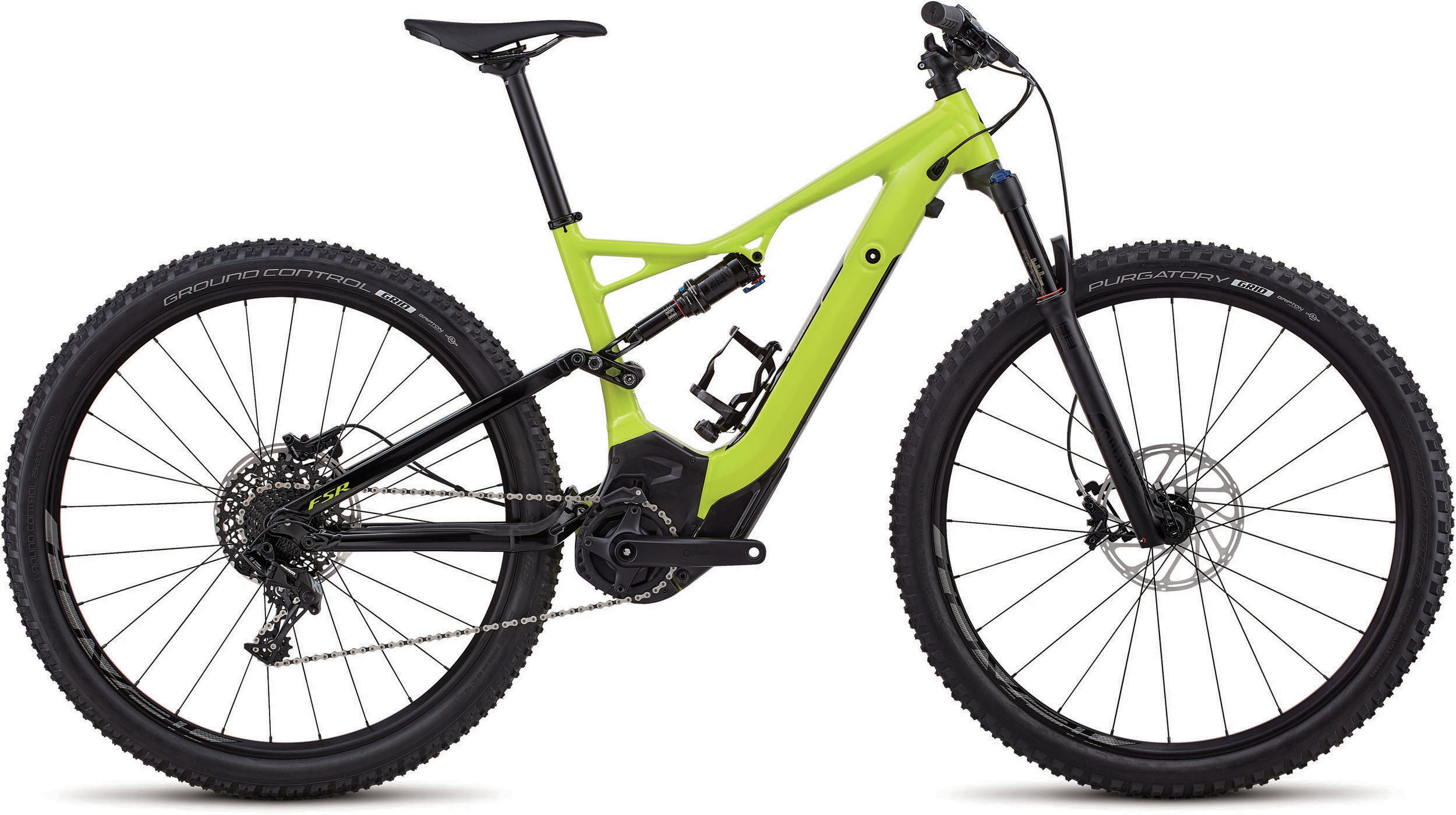

    Yo te puedo recomendar la que yo compré. Es una TL de 29x2.3 y 120mm. No hago enduro, pero me tiro por (casi) cualquier sitio y entre la rueda de 29" y los 120 de horquilla traga bastante, para mi uso, perfecta.
    https://s7d5.scene7.com/is/image/Specialized/95218-84_LEVO-FSR-MEN_ST-29-CE_HYP-BLK_HERO?$hybris-hd$
    Un saludo y suerte con la compra.
