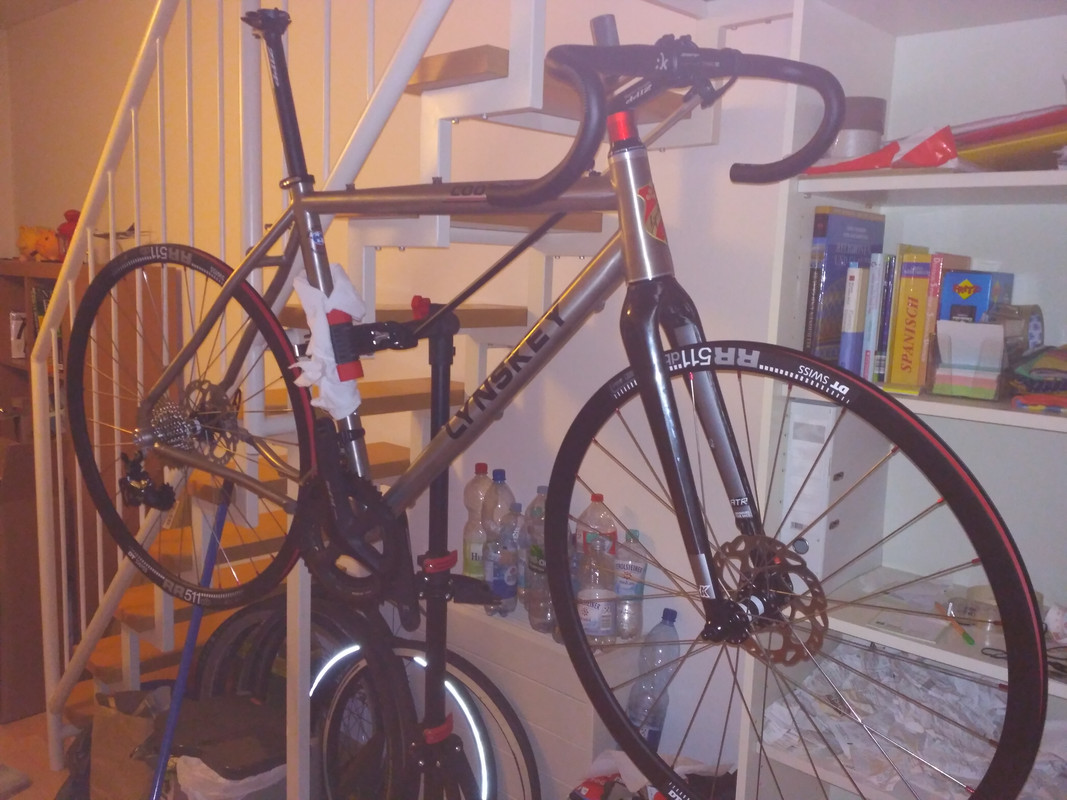

    Ahí van algunas fotos. Las dos ruedas recién recogidas de la tienda:
    La horquilla cuando la abrí en un cuarto sin luz tenía aspecto de plástico mal acabado, pero cuando la saqué a la luz refleja todo como un espejo:
    El primer simulacro de como quedaría con lo que tengo hasta ahora:
    El pesaje: Horquilla, (sin la pieza que va por dentro, se me olvidó ponerla en la foto, eran 45 gr más) 530gr en total:
    La rueda de delante con banda incluida 851gr:
    La de detrás 1021gr:
    1872gr el set
    En la horquilla el eje me da la sensación que entra muy duro, es normal?, he desaflojado y luego rotado normal.

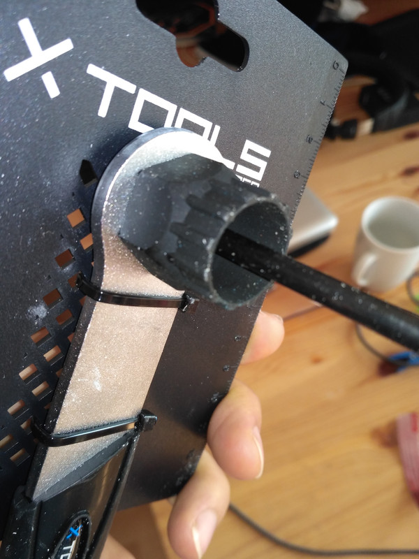

    Compré una dinamométrica de xtools por unos 35€ desde chain reactions que no tiene una calidad asombrosa pero parece que va bien.
    Y ahora tengo pedidas :
    - Una de xtools para los discos y casete por 11€.
    - Una para "preapretar?" las bielas de shimano 2,5€.

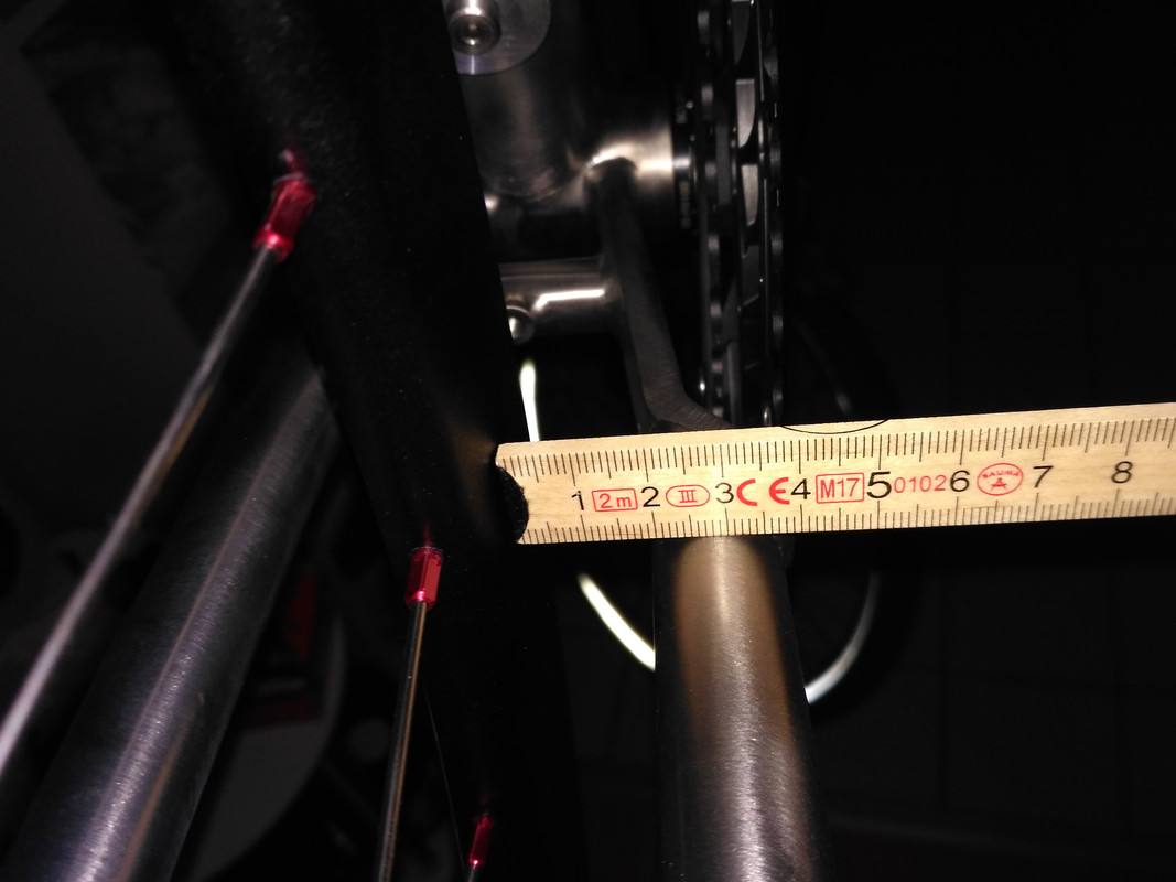

    Que te dejen la rosca del pedalier mal acabada o con rebabas dice bastante del control de calidad del cuadro me temo. Espero que al menos este bien alineado

    El de la tienda me dijo que era lago común en las roscas de titanio, y por eso el resto de roscas del cuadro como donde se montan los frenos y la rosca del eje de la rueda trasera son de aluminio, pero no entendí el motivo del por qué.
    Como puedo comprobar la alineación?

    526
    Lo de la alineación te daras cuanta cuando montes la rueda trasera si no quedase centrada perfectamente respecto a los tirantes y vainas

    He puesto el disco cassete y rueda trasera, he medido con regla a los dos lados y me salía la misma distancia, aunque mis habilidades de medir con una regla esa distancia son las mejores. Rodando la rueda no parece tener ningún movimiento lateral, he hecho un vídeo y lo único que se mueve irregularmente el la cinta de la rueda, que tendré que mirar como centrarla. Lo que si tenía que abrir ligeramente ambos lados del eje para que entrase la rueda, no hacer fuerza pero si abrirlo para poder meter la rueda, no sé si es normal en este tipo de ejes, porque con la horquilla fue lo mismo:
    Este es el aspecto que tiene ahora:
    De las manetas y frenos no hay todavía noticias, pero me da que no van a llegar pronto. Creo que esperaré para llevar la horquilla a cortar hasta que las tenga. Y ya cuando esté todo ver si me dejan algunos sillines para encontrar algo que me convenza.
    Por cierto había dejado de comprar en amazon porque me colaban muchos productos usados y parece que ahora wiggle hace las mismas triquiñuelas, me viene esta llave con claros signos de haber sido usado y ya estar comida, no he conseguido enfocarlo con el móvil, pero es obvio que nueva no es...:
