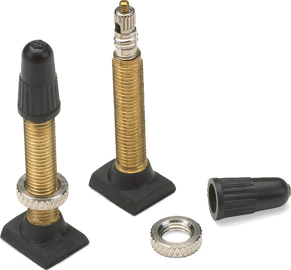

    Cierto, se me olvidó la válvula, también de specialized, 3 euritos. Con el rollo de cinta azul de Spec. tienes para cuatro o cinco ruedas

    Procedimiento: quitar el fondo de llanta original y limpiar con alcohol. Si se desea para mayor estaqueidad del fondo de llanta dar una vuelta de cinta de Plasto (venden en el Continente ). Es una cinta de fibra de vidrio para embalaje. Yo lo puse en una rueda y en la otra no, y las dos van estupendas. Con una vuelta con la cinta azul de las ruedas Roval (son de Specialized) es suficiente empezando dos radios antes del agujero de la válvula y cerrando la circunferencia pasados dos radios. Es la zona donde a menudo puede perder presión. Luego colocas la válvula con un poco de grasa huntada en la goma de la misma.
    Para talonar, compresor o vete a la gasolinera. Algunas talonan más fáciles que otras, curiosamente las no tubeless me han dado menos problemas para talonar. Necesitas un adaptador para compresor en la gasolinera para hinflar. Si se resiste, da con un trapo agua jabonosa en los flancos. Y si aún se resiste, compra una válvula desmontable para meter más caudal.
    Líquido: este para mí es el mejor y he probado unos cuantos porque se adapta también a ruedas no tubeless. Los kits pueden funcionarán pero lastran más que esta solución, excepto el sistema tapones (pero hay que pagarlo) y el latex casero funciona pero acaba secándose pronto. Así que vale la pena gastar 20 euros (en internet tienes casi de un litro por ese precio) en comprar el Notubes. Aguanta tres meses por ahora.

    Por cierto, por esa valvula se puede meter el liquido ??? utilizas algo especial ??

    Usando estas valvulas ¿podriamos ahorrarnos la camara pequeña? es decir, en vez de usar cinta aislante y camara de tamaño pequeño podriamos usar cinta aislante y la valvula... si hiciera esto seria para quitar el peso de la camara y si tengo que meterle una mas pequeña tampoco es que hagamos mucho... ¿que sensaciones te da un tubeless frente a la camara? en el rodar me refiero...

    Si pones cinta aislante corriente o moliente por muy consistente que pienses que se queda, te va a durar dos telediarios porque el líquido lo va a despegar. Poner una cámara cortada como fondo lo probé y al principio bien pero después de hincharla unas veces se mueve y también por las presiones.
    De verdad, tendo dos burras con este sistema y no sé lo que es pinchar ni destalonar: Cinta ROVAL+Válvula Roval+NoTubes

    Decidido, provare la cinta spe+ valvula desmontable+ liquido sellante y si me pierde ya comprare una camara de 20" o aquello que es como una camara pero solo una cinta con la valvula incluida.
