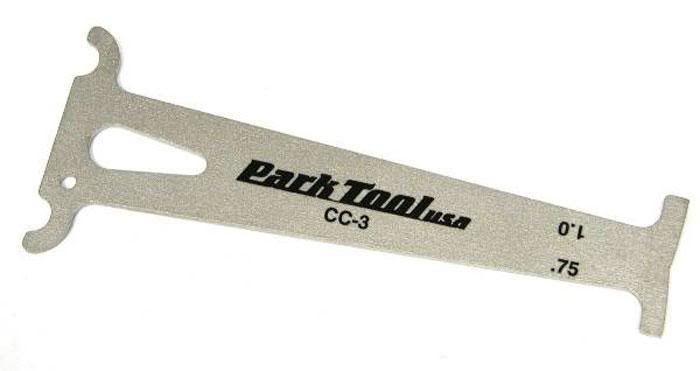

    Hola, voy a comprar un medidor de desgaste de cadena en Chain y me gustaría saber si hay alguna diferencia entre estos dos:
    X-Tools Chain Wear Indicator - 4,48€
    Park Tool Chain Wear Indicator - 11,23€
    La única diferencia notable que le veo es el precio. Los dos deben cumplir bien su cometio.

    Rososatriani profeta
    12 May 2008
    899
    Blanca,Murcia
    sobre todo el precio!!

    ¡¡Es justo al revés!! Al menos en el medidor ParkTool que es el que conozco (concretamente el modelo CC-3.2, que tiene indicadores para el 0.5% y 0.75%). Si el medidor no te encaja es buen sintoma, significa que no ha llegado a la elongación recomendada para el cambio. Si el medidor encaja por el lado del .5 es que se ha elongado un 0.5% de su lontigud total, y si encaja por el lado de .75 es que ha alcanzado la elongación máxima recomendada de 0.75%. La mayoria de fabricantes recomienda el cambio entre 0.5 y 0.75%, al menos en las cadenas nuevas de 10 velocidades. Para las de 11 velocidades incluso recomiendan el cambio antes, al llegar a 0.5%.
