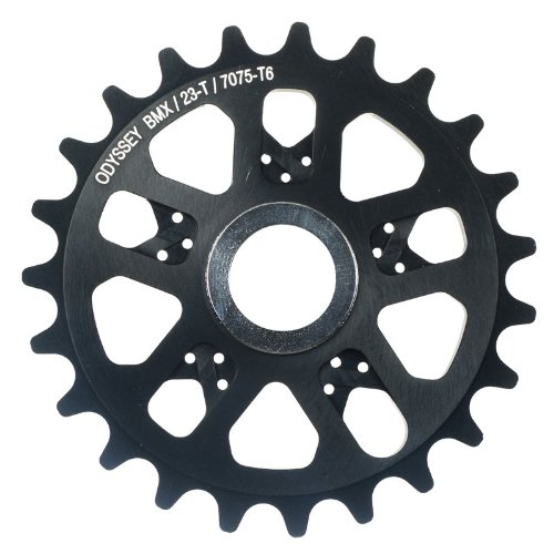

    Pues ayer se me paso el apoyo del tornillo de la biela de mi plato eastern medusa y ahora busco uno que me de garantias que pedaleando fuerte o forzandolo se me parta igual que el eastern.
    Ahora tengo un demolition m5 y ya esta fisurado, he visto roto el fit y el eclat asi k ni os molesteis en decir esos dos.
    Como posibles sustitutos tenia pensado uno de todos estos y en este orden:
    1º Odyssey Burlington
    2º Proper Magnalite
    3º S&M tuffman
    4º Mutiny Ethernal
    5º United Squad
    6º Odyssey vermont
    7º Federal light o street me gustan igual
    8º Season solstice
    9º Coalition v2

    si es para un 23 dientes coje el que mas material lleve porque al ser tan pequeño el hueco de la biela queda muy junto con lso dientes y suele fisurar por ai

    ojo!! no todos los platos 23 sirven para todas las bielas a no ser k tengas unas bielas preparadas con el agujero para plato de 23t

    sin duda yo cogeria el season solstice, es el que a mi parecer más material tiene ó en su defecto tambien el odyssey burlington
