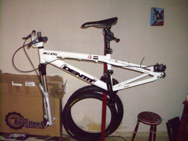

  10. LLaMiTaS
    LLaMiTaS Novato
    20 Mar 2009
    160
    Aranjuez (Madrid)
    Un pequeño adelanto..
    Se que es poca cosa pero es que se me olvido la camara en el taller :angelito
    Mañana prometo petar el servidor a fotos xD

    Poca cosita, pero ya nos dejas con la intriga, a la espera de mañana por nuevas fotos.

    Anda llamitas!!!
    No sabia yo la existencia de este post,al final me hiciste caso en la mayoria de las piezas jaja
    Pero deberias haberme dicho lo de ls 24",si tu bici como tu dices la queria polivalente,las 24" fue un error,abria sido mejor 26,ademas,ese cuadro yo creo que se le saca mas partido con 26".
    Vaya pepinillo que te estas montando,ya tendras ganas de probarlo!! jaja
    Saludos!;)

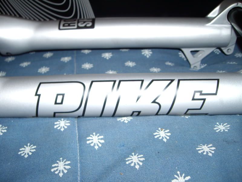

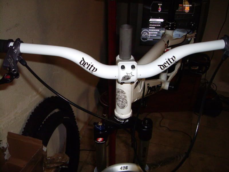

    no tiene mala pinta, es un cuadro de aspecto "tocho" y la pike igual, me gustan este tipo de bicis que se ven gordotas, el cierre de sillin que por hay decian que era gigante a mi me gusta mucho.
    Un par de detalles que ya se pueden ver en la foto, igual solo son provisionales, pero bueno
    las manetas las tienes demasiado levantadas, bajalas un poco. El sillin lo tienes demasiado adelantado ponlo centrado y luego si no muevelo un poco pero esta muy extremo. No cortes el tubo de dirección en exceso, ponle unos cuantos espaciadores y vete jugando hasta encontrar la altura ideal, que luego ya tendrás tiempo a cortarlo
    Esperamos fotos jajaja

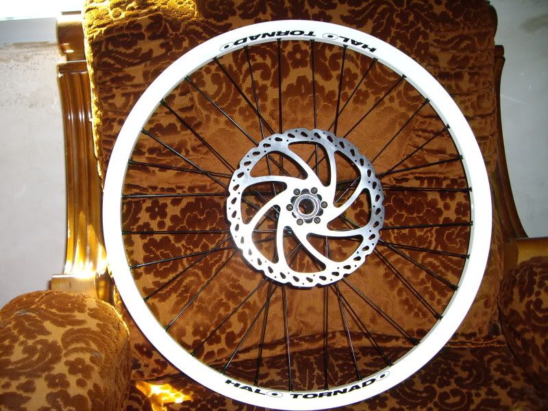

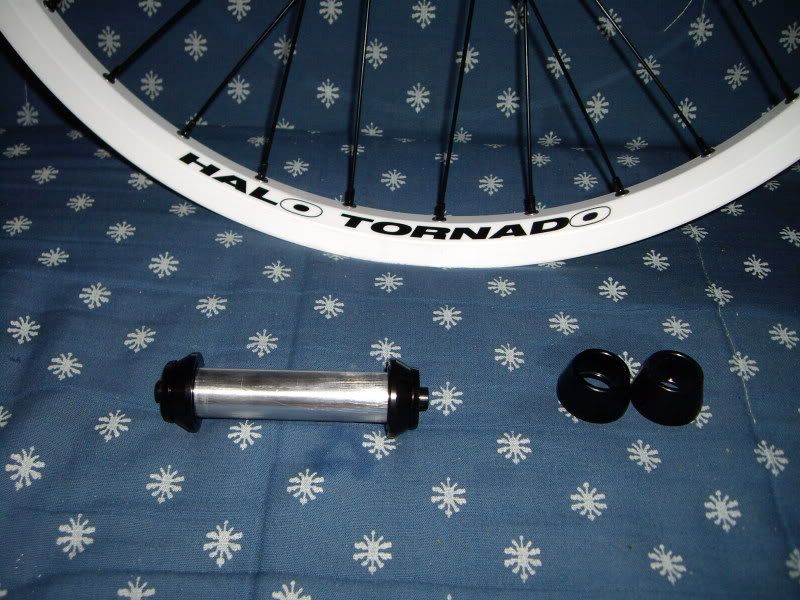

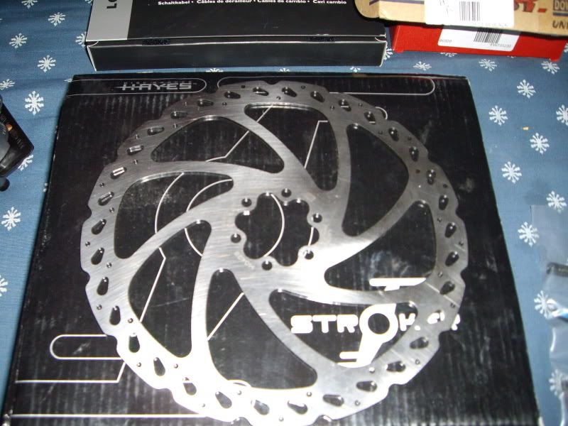

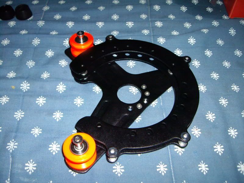

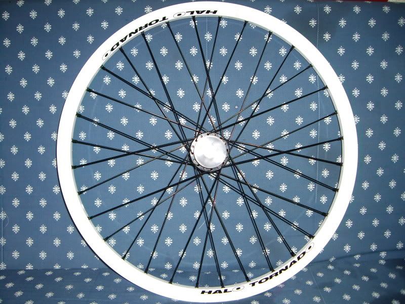

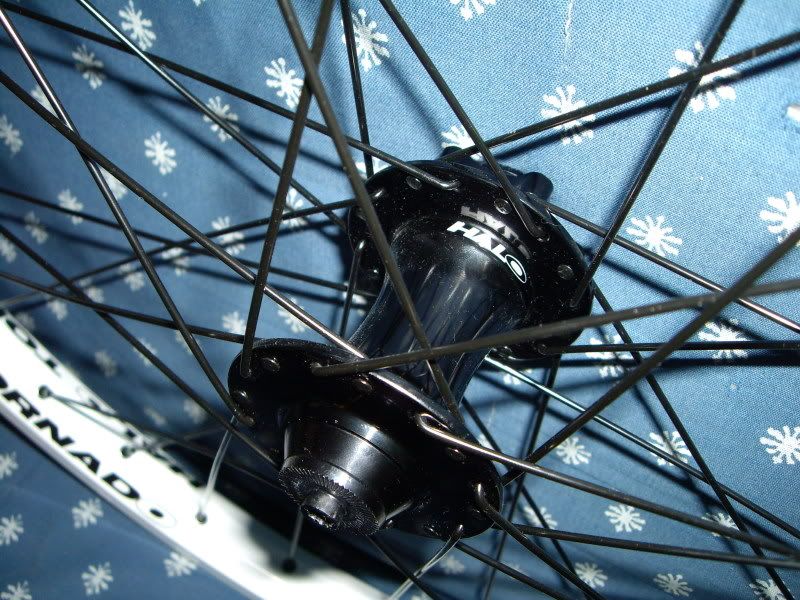

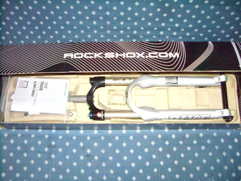

    Hola a todos de nuevo, ya traigo las fotos que prometí, no han salido como yo esperaba pero bueno.. algo es algo ¿no?
    Ahi van..
    Faltan fotos de algunas piezas, ya os sacare fotos mas detalladas.. me queda por pedir la llanta tarsera, las camaras, los separadores de la direccion, el sillin y todo el sistema de cambio trasero.. el lunes lo pedire todo :angelito:angelito
    Un saludo y gracias a todos
