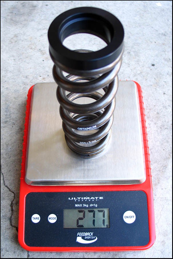

    si que hace muelles para coches de competición, y también otras piezas, por eso digo que algo deben entender de esto jejeje. Os dejo una foto de uno como el mío en la bascula ;) eibachforo.jpg

    Si tio, algo había leído de esta aleación, pero no encontraba fotos con los pesos reales para comparar. Los de titanio también son Eibach, K9 los vende con su marca pero los muelles ponen Eibach. Para el que no lo sepa Eibach es uno de los mejores fabricantes de muelles del mundo, tanto para coches como para motos (quien haya probado en el coche un kit Bilstein+Eibach sabrá de lo que hablo) y cuando me enteré que los K9 eran eibach empecé a buscarlos como loco, pero no hay mucha información y en las tiendas on-line que lo tienen piden una pasta. ¿Tú lo has pesado el tuyo?, ¿y los rodamientos cuanto pesan?, ¿cuanto pagaste por todo?. Gracias por la info.

    Yo no tengo una báscula fiable, pero en una digital que tengo en casa daba 340gr. Los rodamientos pesan +-40gr, pero solo lleva uno, en el otro lado va un casquillo de plástico, que en el caso del fox pesa 4 gramos. Por todo pagué 100€ + 16€ de envio. En la página te saldría sobre 150€, pero como no tienen envío a España tuve que hablar con ellos por mail, y creo que ambos utilizamos el google traductor muy bien jajajaja
