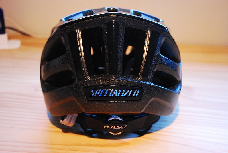

    De casco, desde hace una semana utilizo un Specialized Max, q es la version XL del Specialized Align. Es identico, pero cambia la medida. El sistema de sujeccion me encanta, sujeta muy muy bien.
    Unas fotos del susodicho
