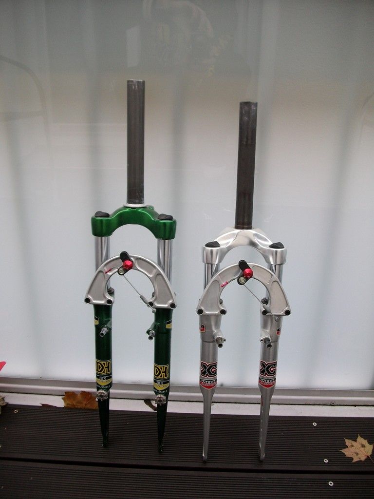

    Hola, tengo una serie de dudas sobre el sistema cantiléver. A ver si podríais ayudarme :rolleyes:. Montare unos LX BR-M565 y los tengo peladitos sin zapatas ni cables ni na'!. Arriba veis la horquilla que de momento va a quedar colocada.
    Me falta y estoy buscando un garfio o "hanger" o como se llame. No se que diseño le podría quedar mejor, ni si cogerlo plata o anodizado en algún color (negro, azul...). Los dos primeros son bastante feos y no me gustan. Lo bueno es que solo necesitaría el delantero.
    canti!Wk~$(KGrHqQH-CoEuZUtTqBGBLsQP7,Vr!~~_12.jpg canti2wuniversalVBL(JChMFg!~~_12.jpg canti$_57.jpg cantinookQHJBR21)JBMu!~~60_57.jpg cantis$avid_57.jpg
    Y respecto a las zapatas no se si ponerle unas shimano o unas kool stop por que encontrar las originales tiene tela... Y lo mismo me pasa con el color que hay taaantas opciones, y me gustaría darle un toque alegre a la bici :p dejo algunos ejemplos
    Bienvenidas son las opiniones y comentarios, a ver si salimos de dudas. Muchas gracias por adelantado.
    SALUDOS :)
    PD: como coloco el sistema de seguridad por si parte el cable? habrá algo especifico para el puente de la Bomber?? alguna solución bonita?

    kool stop rojas sin dudarlo un segundo, para el puente de las marzocchi hay un sistema de pivote que substitulle el cable de tirante, va con la funda hasta el pivote y al tirar acerca uno de los cantilevers y pivota sobre este tirando a la vez del otro cantilever, suele haberlos en aluminio anodizado y le quedaria bastante bonito, este sistema tiene nombre pero ahora mismo no lo recuerdo, a ver si algun compañero recuerda el nombre del sistema, pero las marzocchi antiguas lo solian llevar, es por eso que tienen el agujero del puente roscado.

    Ojo con usar cantis en esa Marzocchi, porque te hace falta la pieza especial (yo estuve buscando mucho tiempo una y todavía estoy pendiente de que me llegue) que hace de "stop". La que te comenta Eficaz creo que es para Marzocchis más antiguas tipo XC500 XC600... Te adjunto una foto de la pieza...

    efectivamente me refiero a las que solian llevar las xc 500/600/700 en concreto este tipo de piezas:
    Este tipo de sistema es de los mas seguros para cantilever, pues los tiradores de cada cantilever son independientes, el cable del freno tira de uno de los cantilever y el cable pel pivotante del otro por lo que en caso de rotura del cable se queda cada uno por su lado, de los soportes que has puesto tienen el riesgo de que en caso de rotura del cable principal el que une los dos cantilever entre si te bloquee la rueda con el consiguiente tortazo, para evitarlo antes solian llevar un gancho que se situaba justo por debajo del tirador para que en caso de rotura del cable no pasara de dicho gancho y evitar el bloqueo de la rueda, ese gancho de seguro aparte de no poder usarse en horquillas de suspension es que eran feos de *******....
