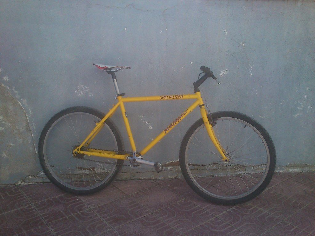

    Lamentablemente la protagonista de la historia no es mía ya que como he explicado alguna que otra vez por aquí soy de los que se deshizo de todo el material antiguo que tenía (arrepentido me hayo :(). Las fotos del proceso no son muy detalladas y encima algunas en el zulo y sin luz :eh? pero seguro que valen para hacerse una idea. Bueno al lío.
    En tiempos (no sabría precisar año pero principios de los 90) unos amiguetes que son hermanos tenían un par de specialized rockhopper, una amarilla con el grupo shimano 500 y una negra con el grupo shimano 400. Después de unos cuantos años en el trastero medio desmontadas a uno de ellos le ha picado el gusanillo de volver a dar pedales y se presentó con lo que quedaba de las 2 bicis a ver que podíamos sacar:
    Decir que ambas estaban totalmente de serie salvo el cambio trasero de la amarilla que al romperse se lo cambiaron en una tienda por un shimano acera :rabbit y el sillin de la negra. Tras deliberar un poco decidimos que nos quedamos con la negra por el mejor estado de la pintura y el color mas discreto:
    Después de hacer una selección de las piezas que teníamos (queríamos aprovechar todo lo aprovechable) y un primer manguerazo quedó así presentada:
    Ruedas completas de la amarilla con bujes y piña exage + llantas specialized negras con radios wheelsmith de origen. Frenos shimano 500 cantilever de aluminio (los 400 eran de plástico) y cambio, desviador y bielas 400 con platos biopace!
    Como las manetas de cambio estaban desintegradas y las de freno partidas buscamos recambio y lo único que vende shimano nuevo para 7 velocidades son las doblemando altus, por 20 eurillos con fundas y cables :eek: así que a por ellas. Unas zapatas nuevas, unos pedales automáticos con plataforma y tras desmontaje (había muchas piezas agarrotadas), engrase, centrado de ruedas, montaje y ajuste este es el resultado de la puesta al día:
    y al monte que es donde tiene que estar :mrgreen:!

    Ya le he dicho que la pula a espejo o la pinte de negro aunque no se si me hará caso... está así de meterla hasta abajo y la de la otra bici está aún peor :eek:
    Los mandos son integrados sí... y hombre no van mal, imagino que cuando se asienten las zapatas algo mejor. En cualquier caso mucho mejor que con los frenos exage de plástico (manetas y cantilever) que llevaba de origen. Pero nada que ver con unos frenos actuales claro. Son estas manetas:

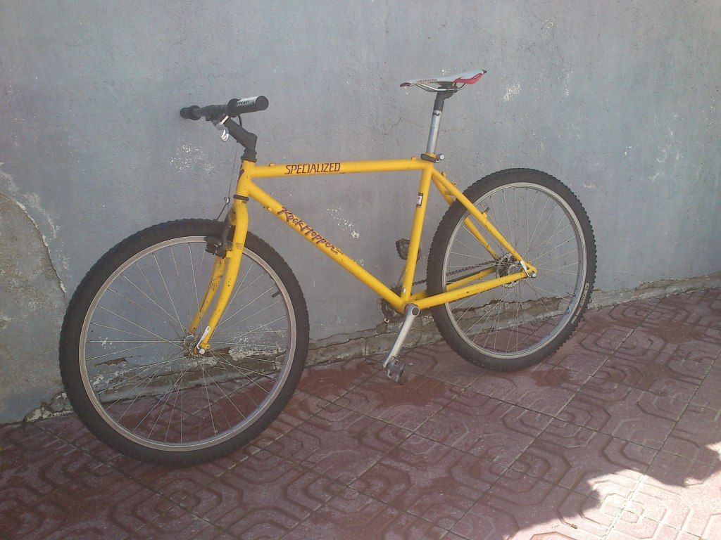

    y esto es lo que queda...

    Bueno puesss actualizo con el estado actual de la hermana pobre, me he hecho una singlespeed en un rato con las cosas q sobraron de la otra y algunas que tenía por ahí, a ver que os parece, es ligerita jejej :mrgreen:
