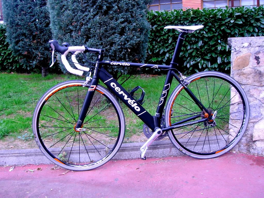

    Pues eso, que tras un mes mirando (admirando) mi nueva adquisición:corazon en el salón de casa, por fin he podido estrenarla en el Carril Bici (Norte de Madrid).
    Con estos antecedentes me lancé al asfalto con mi flamante Cervelo Soloist Team que hace casi un mes había adquirido de segunda mano (pero absolutamente impecable):
    1. Tengo 50 tacos y algunos (demasiados) kilos de más...:evil:
    2. Hace un mes que no me subía a una bici...ni hacía ejercicio.
    3. Era la primera vez en mi vida en la que me subía a una bici de carreta (mi otra bici es una Trek híbrida).
    Mis primeras impresiones han sido:
    • El cambio Ultegra muy suave y preciso (gran diferencia con el Deore de mi Híbrida). Además para ser la primera vez con este sistema, no me he liado nada.:bravo.
    • La postura jodidilla, jodidilla...espero que mejore o ¿tendré que poner un espaciador en la potencia para subirlo un poco?):crybaby2
    • En la primera cuesta abajo al coger algo de velocidad (40 Kms/h), al poner las manos abajo en el manillar la dirección me temblaba como un flan!!!. ¿Inseguridad de principiante?:comor.
    • Me ha parecido rápida, ligera y acojonante en las curvas...con sólo un movimiento se trazan de maravilla!.:alabando.
    En fin, por ahora mucha bici para tan poco ciclista!, pero espero mejorar. Si teneis algun consejo (lo de la dirección de verdad que me ha acojonado) y sobre la postura...os lo agradeceré de corazón:corazon.
    Por cierto, en la foto que os adjunto...el sillín está muy alto para mi, ya lo he bajado 1 cm.

    Lo de poner un espaciador va a ser un poco complicado, no te queda cuello en la horquilla para poder colocarlo. La única solución sería adquirir una nueva horquilla o invertir tu potencia hacia arriba para elevar un poco el manillar. De todas maneras como te hemos comentado te iras acostumbrando.

    Gracias por vuestros ánimos. Lo que decis: hacer muchos kms y a acostrumbrarse tocan. Equinox, ¿lo de invertir la potencia, se nota?

    Sinceramente no lo se, siempre he llevado posición pro tanto en mtb como en ruta. Es decir, posición agachada y estirada dentro de lo norma.
    Si utilizamos la lógica deberías notar una posición algo más elevada y cómoda. Según las fotos la potencia que tienes parece que tiene el clásico ángulo de 5 grados y la tienes colocada hacia abajo, si la colocas con el ángulo hacia arriba elevarías el manillar alrededor de 1 cm o algo mas. Con esto deberías notar una posición mas cómoda.

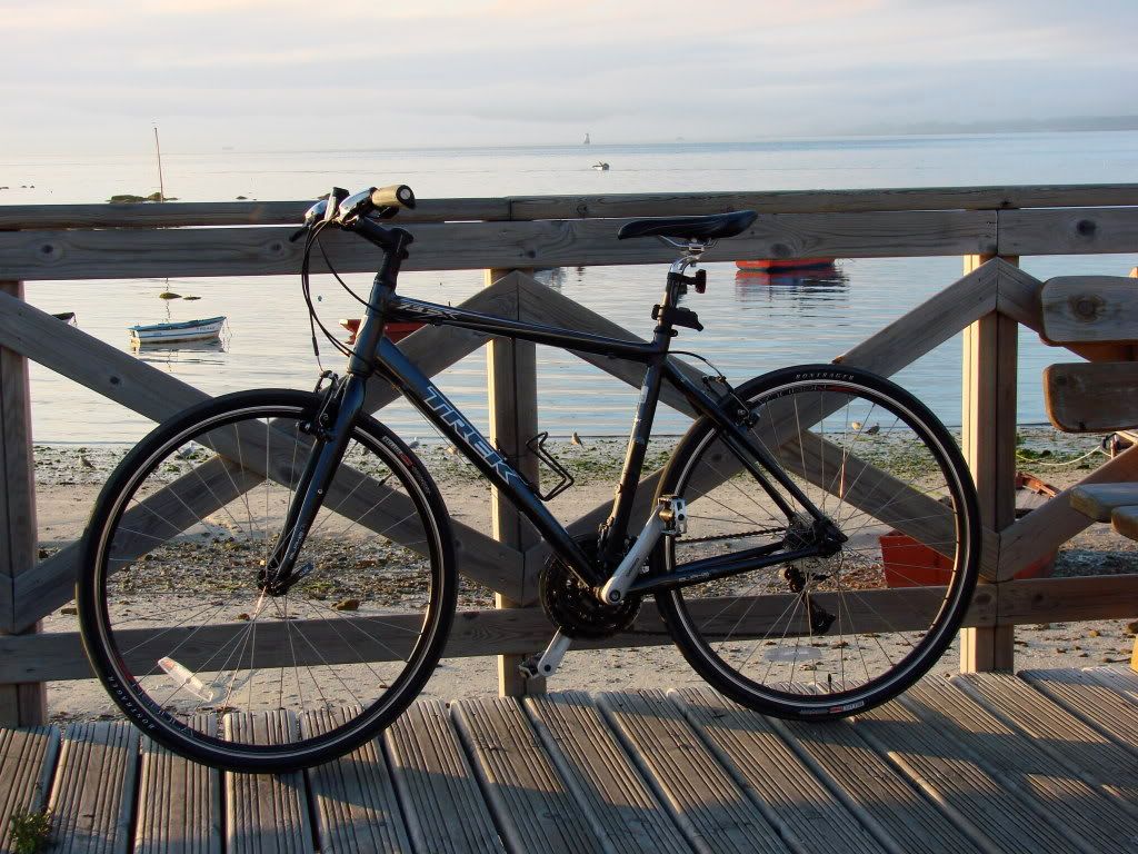

    Bufff no me extraña que te resulte incómoda la posición en la de carretera, la diferencia de alturas entre el sillín y el manillar parece mucho, máxime cuando en la "burra" están a la misma altura.
    Prueba a girar la potencia para ganar un poco de altura y cuando la espalda se vaya domando a esta nueva posición ponla como te veía al principio, al final te acostumbrarás, fijo.

    Hay que adaptarla a tu morfologia
    Como te dice Equinoxs ttx, yo creo que deberías de cambiar la horquilla directamente.
    Si cambias la horquilla pilla una con un poco más de avance que evite que la bici sea tan nerviosa.

    gracias a todos. Intentaré primero lo más fácil (girar la potencia) y si noto mejoría lo dejo por el momento así. Si no, pues a cambiar la horquilla.
    La verdad es que la Trek (a pesar del Deore) no es de montaña, es de carretera "light". Tiene unos neumáticos slicks de 32 y aunque es extremadamente cómoda, no tiene NADA que ver con la Cervelo. La postura es muy recta (muchísima resistencia al viento) y no es tan rígida ni ágil. Me viene muy bien para pasear en Verano por El Grove, moverme por el pueblo y hacer unos kms en plan tranquilo junto al mar. Pero para ponerme de verdad en forma (perder lastre) y sentir lo que sentis vosotros, mis nuevos amigos de este foro, esta Cervelo me parece la .....bomba!.

    Otra opción no tan cara es buscar una potencia con más grados de inclinación.

    Yo también digo que aunque hayas bajado 1 cm. el sillín es demasiada la diferencia de altura con el manillar. No me extraña que la postura se íncómoda y que en las bajadas vayas inseguro. Prioritario que iguales esa altura. Y adelante con la bici en cuanto puedas, con cuidadito que estás en Madrid, que si tienes esa ilusión ahora que llega el invierno, cuando llegue el verano y haga mejor tiempo estarás hecho uno de los buenos.

    Bueno, esto va mejorando:p. Ayer hice mi segunda salida por el carril y noté una mejoría importante al haber invertido la potencia (si ya se que estéticamente no queda tan bonita, pero tanpoco se nota tanto, y además la medida es temporal - en un mes o dos, cuando me acostumbre, la vuelvo a poner como antes).
    También me noté mucho más seguro en alguna de las bajadas que hice , ya que después de pedir consejo a mi amigo y maestro que me vendió la bici:aplauso4, ya no me tiembla la dirección como antes (de verdad que acojonaba....).
