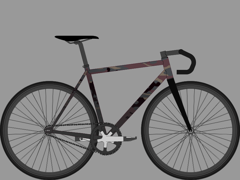

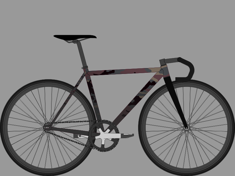

    Bueno, tras unas conversaciones con @Dr.Escroto sobre que quiero otro cuadro al visp, al final, a no ser que salga una ganga increíble, me haré un mielec "a medida".
    La geo que más me convenció de las que me enseñó scroto era la del parallax, 75º/75º Con una distancia entre ejes corta, con lo que para la pista está bien.
    Luego, como no quiero tampoco una copia y la tubería del polaco no es precisamente ligera, pensamos en meterle slooping rollo carretera para quitar unos cm de material. En principio las "geometrías compactas" de carretera son más rígidas que las tradicionales, por lo que más mejor o eso dice interné.
    Depués de que Dr. me hiciera un esbozo en autocad, yo no lo sé usar... , lo pasé al bikecad.
    Versión con 52cm cc seatube: http://img.bikecad.ca/1401970285312.png
    Versión con 50cm cc seatube: http://img.bikecad.ca/1401970432021.png
    Precio: 250€ envío incluido. Tubos redondos, pintura, headset integrada, soldaduras pulidas, geometría custom. En un principio va a heredar el tenedor del visp.
    Así que foro-guruses, ¿Cómo veis esto? ¿Es buena idea meter ese tipo de cuadros en la pista? Se ven muy pocos, el giant de hace unos años, el dolan seta, un spiuk, vigorelli.
    No son las versiones definitivas ya que la visis de pista está fuera de casa y yo estoy con exámenes, así que hasta dentro de 2 semanas no podré tener las medidas de ahora, para ponerlas en la "nueva".

    en todo caso la primera, tanto slooping poasitivo no hace tilín

    y ponerle un toptube horizontal paralelo al suelo?? no seria asi el tubo mas corto, por ende, menos peso???y ya si eso, le haces un pelayo rico y le pones las vainas traseras mas bajas....jajajajaja

    Asi ni se te ocurra que vas a acabar hasta el ojete.

    Si te lo ha diseñado el hinjeniero *******, será un sinsentido de mucho cuidao. 56x50, fork rake de 20 ó menos y toeoverlap a mansalva...pajas mentales de esas que le gustan a él. :)
