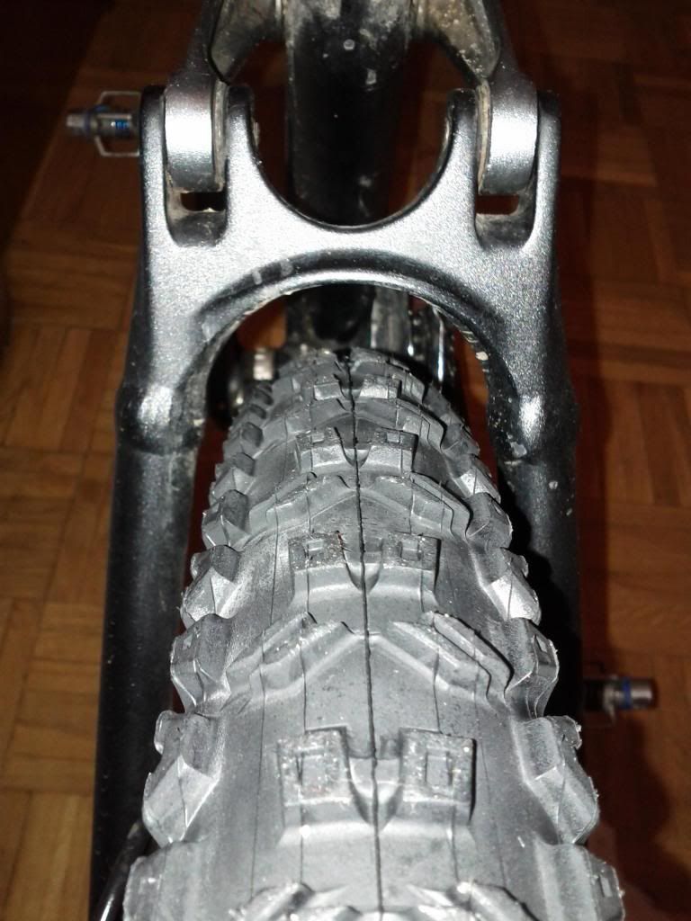

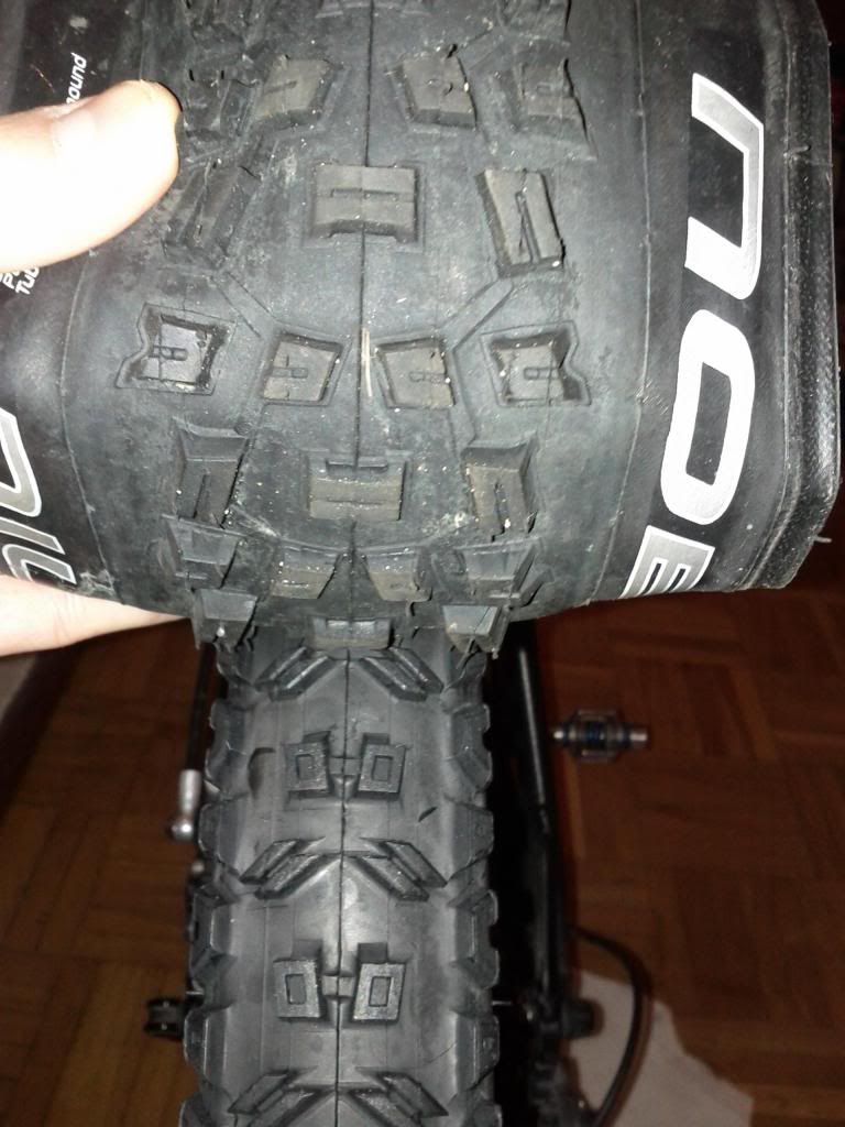

    Esta tarde, si saco un rato, cuelgo una foto de la advantage 2.1 comparándola con la nobby, para que te hagas una idea.

  12. Andriu_DA
    Andriu_DA Miembro activo
    19 May 2012
    689
    138
    Hola,
    No es que la comparación pueda ser muy fiable. Espero que te ayude.

    Pues la verdad que me da miedo de pasar del balon que tengo ahora (etrto 57) a la hh en 2.35 y la advantage en 2.1 pero creo que aun con menos balon ire mas seguro sobre "seco" que mis nobby bic... La otra posibilidad es hh en 2.5 y advantage en 2.1... Lo veis muy descompensado??
    Gracias por las fotos, un detallazo!!
