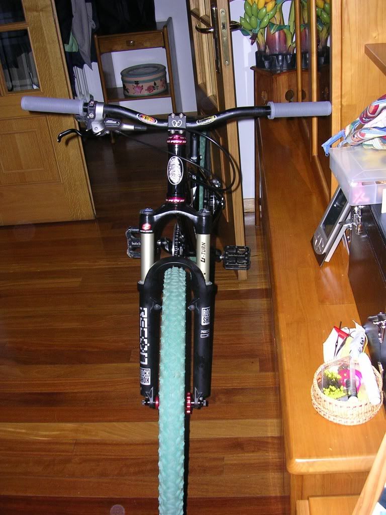

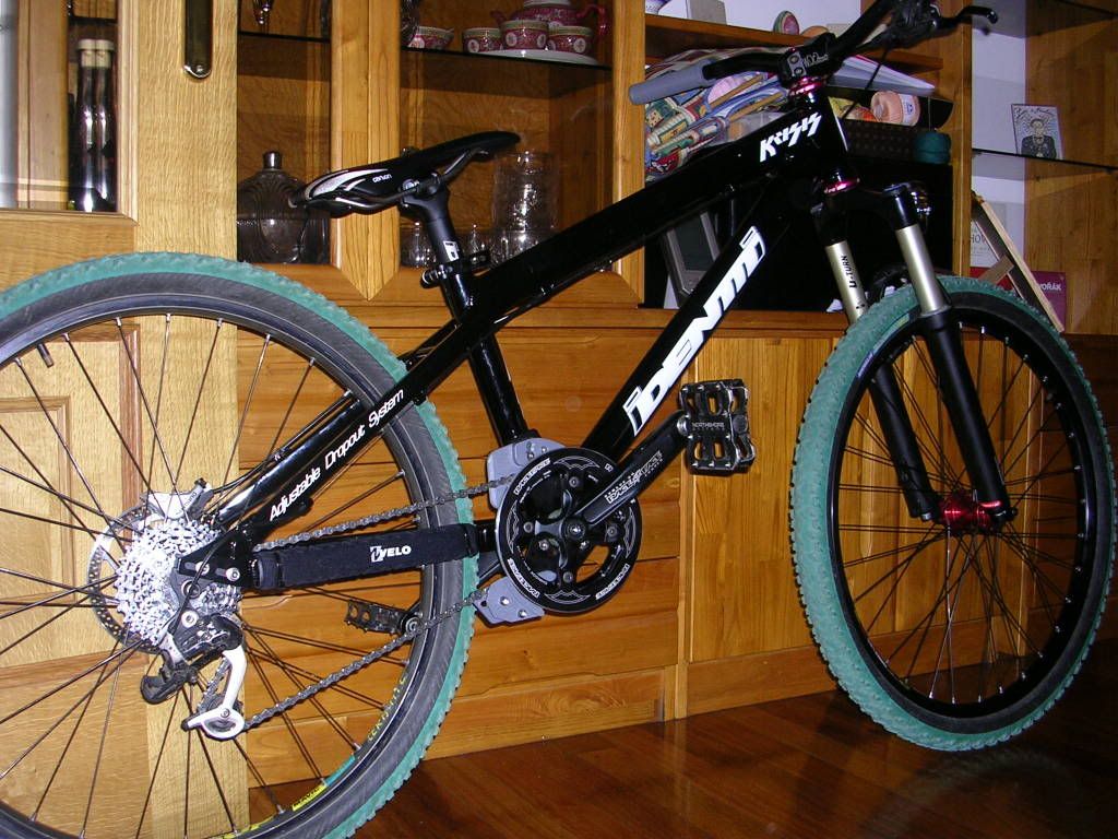

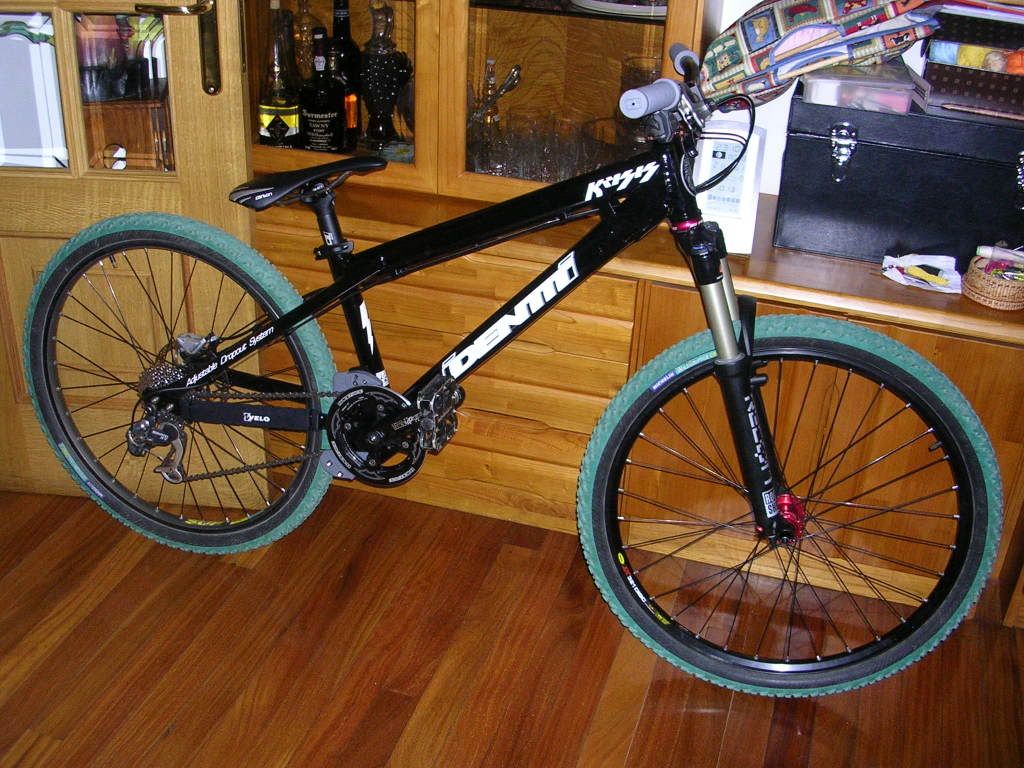

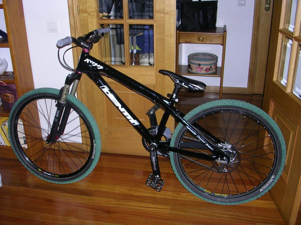

    Por fin la puedo presentar despues de tanto tiempo con todas las piezas a punto de ser montadas jejeje
    Decir que faltan un par de detalles para terminarla, como cubiertas, rueda trasera y freno delantero, pero por ahora va asi que estoy ya sin pasta jeje
    Cuadro: Identiti Krisis
    Horquilla: Recon 351 (creo) recorrido 80-130
    Direccion: Sars roja
    Potencia: Woodman
    Manillar: Easton 70
    Freno: Xt con maneta lx y disco xt
    Pulsador y cambio :Sram x-7
    Puños: Sunline mushroom
    Tija y cierre: Identiti
    Sillín: Carbon del decathlon
    Guia: Raceface Diabolus
    Bielas y eje: Raceface Evolve dh
    Pedales: NS terror
    Rueda delantera: Mavic ex321 con radios dt champion y buje hope bulb
    Rueda trasera: Mavic 131 Ceramic con radios dt champion y buje deore, Piñonera xt
    Cubiertas: Michelin Wildgriper 1,95 (ya se que tengo que cambiarlas YA jejeje)
    Creo que no me dejo nada...
    Fotillos:
    espero que os mole!

    por cierto, que se me habia olvidado. La bici sin cambio ni cadena estaba en unos 12,5 kg
