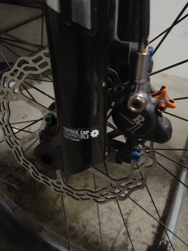

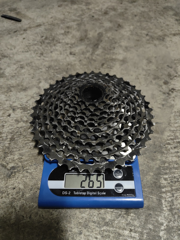

    Las dos mejoras no fueron faciles pero la recompensa lo merecio . Los Formula r1 cuesta dejarlos bien y con el cassette X01 10-42 tenia mis dudas pero fue mejor de lo esperado sin dar problemas se ajusto a la bici como si siempre hubiera estado alli . Muy contento con el peso final y de momento asi se queda por un tiempo . Si veo la forma de bajarla de 8,5kg lo intentare hacer y postear todo de vez.

    ¿Te va fino el AXS con el cassette de 11 velocidades? Supongo que has regulado el tope para que impedir otro salto en caso de pulsar de nuevo en el mando yendo ya en un piñón de un extremo. Algun caso he leído de alguno que le funciona pero también he leído otros que no han podido conseguir que se hagan todos cambios de piñón de manera decente.
  5. Catatico
    Catatico Miembro activo
    20 Mar 2017
    176
    64
    Zuera
    Si va fino , las diferencias entre estos cassettes del piñon pequeño al 11 deben de ser casi inexistentes y luego el 12 va casi encima del 11 . No hizo falta utilizar los microajustes solo como dices tu mover el tope superior .
