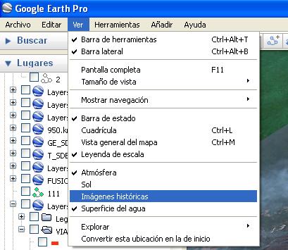

    Dentro de GoogleEarth existe la opción de entrar en un "Modo Historico" (activado con el icono del reloj) Este Modo Histórico no sólo permite ver ortofotos de años pasados...si no que permite ver las mas actuales que Google ha sacado. Por defecto, GE, en una zona, puede mostrar un mapa de 2007...cuando en el modo Histórico está ya por mediados de 2012!!!
    La cuestión está clara!!!...¿pueden obtenerse -no he visto que nadie pregunte algo así en todo el hilo- la capa del modo histórico de GoogleEarth?

    Por favor ¿puedes poner alguna imagen para ver dónde anda ese reloj?

    Por supuesto!!! :D
    [​IMG] [​IMG]
    P.D: opción que SÓLO aparece en el programa, no en web

    Vale, es desde el programa, desde la web en modo Earth no se puede ¿o sí?
