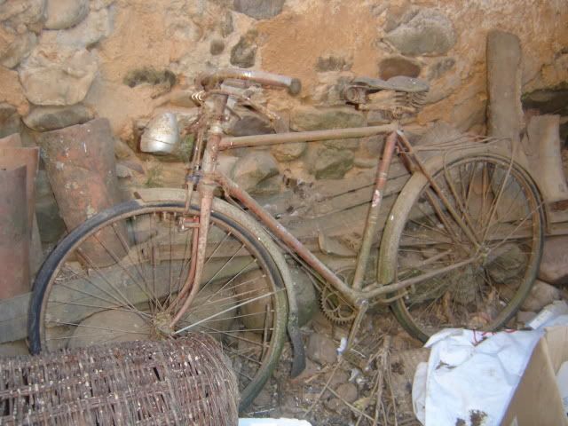

    Hola, me encuentro restaurando una bicicleta antigua, pero tengo el problema de que no sé el modelo ni la marca, porque me han dicho que era BH pero en las placas pone GAC. Si supierais decirme la marca y el modelo os lo agradeceria.

    Aqui están las fotos.... necesito ayuda, Gracias

    Del modelo ni idea, pero por como se mimetiza con la pared parece que lleva pintura camaleón!

    La marca es sin duda GAC, (las pegatinas de las fotos estoy seguro que son las originales). Esta marca fue de las pioneras, seguidas de BH y Orbea en pasar de la fabricación de armas a bicicletas, allá por 1930. Esta bici podria ser de mediados de los 40 o 50. Saludos, ya contaras como va la restauración, y si averiguas algo mas.

    Pues una joya la verdad a ver si vas actualizando lo que vas haceindo con ella.

    menudo diamante, vuelve a ponerlo en bruto, pon fotos de la evolución.
