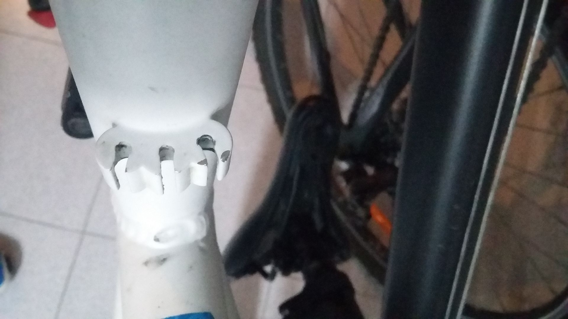

    En las bicis de cableado externo, existen las que tienen la funda del cable de corrido, sin cortes como esta:
    o los que tienes que ir cortando, y en algunos tramos queda el cable al descubierto como es esta:
    mi bicicleta es de las que tienes que ir cortando la funda, y el cable se queda al descubierto en algunas zonas, lo que provoca en ocasiones de mucho barro y lluvia (como me paso a mi hace poco) que el interior de la funda se llene de porquería.
    Mi duda era si podría hacer que el cable fuese de corrido desde la maneta hasta el cambio/freno.
    para ello tendria que taladrar, lijar o terminar de abrir de alguna manera uno de los extremos de estas guías que tiene el cuadro, para usarlo en vez de "guiacables" como "guiafundas"
    lo veis factible?
    la garantía del cuadro me da igual, y ganar un poco de peso al tener más funda también.

    Tienes otra opción, poner fundas estancas, llevan una camisa completa por donde se desliza el cable y mantiene el modelo de topes y fundas sin alterar.
    Salud.

    Si es factible, y si te hace ruido al traquetear la funda en el cuadro tendrás que ponerle bridas de nylon para sujetarlas al cuadro.

    si se puede sin problemas.

    Genial, muchas gracias a todos por vuestras respuestas, las fundas y cables los pedi ayer, así que lo de las fundas estancas lo descarto porque sería hacer otro pedido.
    Así que abriré los agujeros de la guía, y lo pasaré cuando me llegue el pedido.

    Con abrir un poco los agujeros de la última foto te servirá. Con una dremel de punta fina lo hice yo, asegura de redondear las esquinas o te engancharas con el pantalón, guantes etc.
