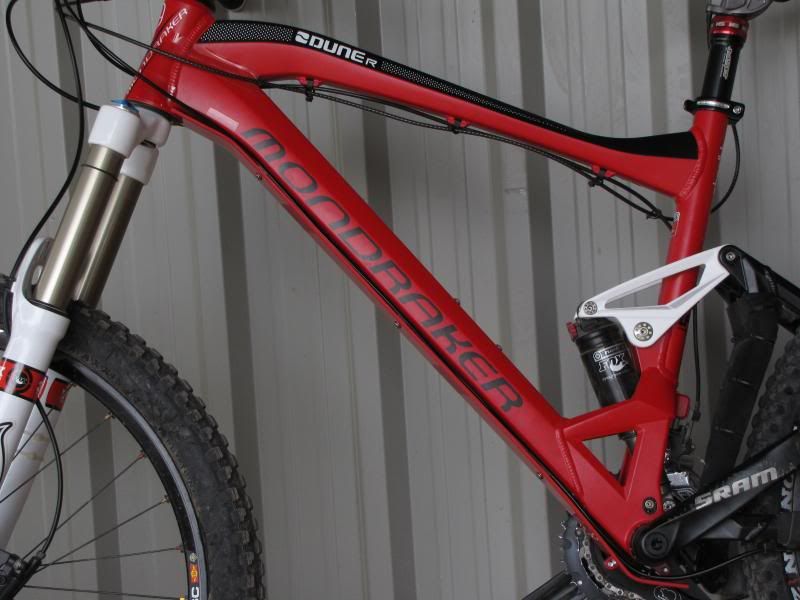

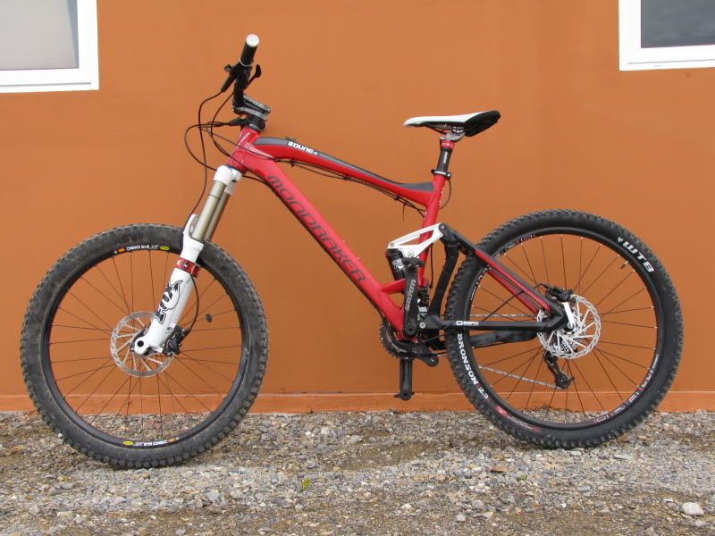

    justamente es muy poco el slooping y se nota en la foto, si la usas mas que nada para rutas de montaña no lo notaras, pero si usas la bici para enduro real lo tendrias que haber notado que quedas poco espacio para moverse lateralmente encima de la bici

    esa es la cuestion, aun se podria dar algo mas de sloping, no estaria demas y la bici ganaria en todos los aspectos.
    estuve investigando un poco y parece que simplemente es asi porque se usa el mismo tubo horizontal para todas las tallas, es decir si se le diera mas sloping se tendria que variar el diseño de este tubo en la zona proxima al tubo de sillin y se tendria que fabricar otro molde para darle la forma, aumentando el coste a la empresa.

    yo no tiraria para atrás la decisión de comprar una dune por el tema del sloping. En marcha no se nota nada. Y vengo de una blur y una stumpjumper que tienen bastante sloping.
    Si que te digo que en la de 2010 notaba "muy cerca" el tubo, pero en la de 2011 nada de nada. Y baja de una manera espectacular.
