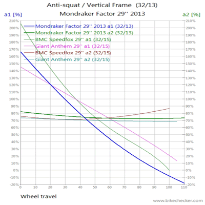

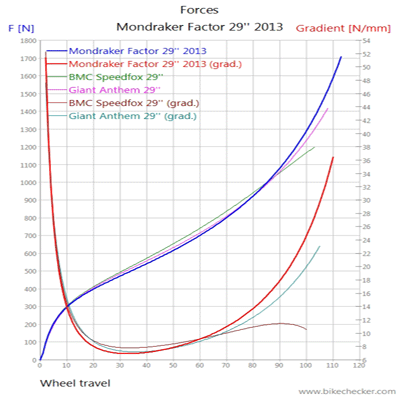

    Mondraker Factor 29'' 2013
    Mondraker ha presentado este año su primermodelo de doble suspensión de ruedas grandes, el cuadro se ha hecho un poco deesperar, pero mas vale tarde que nunca. La nueva Factor 29'' tiene 110mm derecorrido y utiliza el clásico sistema Zero diseñado por Cesar Rojo. Este añoMondraker ha presentado una geometría muy innovadora para mejorar laestabilidad en los cuadros de 26'', pero en una 29'' evidentemente no esnecesario... Con las ruedas ya se consigue el mismo efecto.
    [​IMG][​IMG]
    Como podéis ver en las primeras gráficas y enla Tabla de Excel la Eficacia de Pedaleo de la Factor 29'' está muy bien, conun porcentaje de Anti-Squat en torno al 100% en plato mediano. ElPedal-Kickback (8º) no es demasiado alto y el Brake-Squat (74%) está en untermino medio. En general el sistema es muy parecido al de la Giant Anthem y ala BMC Speedfox, aunque la Mondraker tiene un poco mas de recorrido y todavíano existe versión en Fibra de Carbono, por lo que el peso es algo mayor.

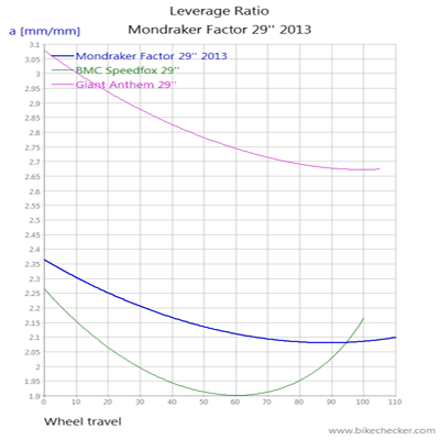

    En la gráfica del Leverage Ratio vemos como elsistema tiene una progresividad bastante suave (2.35-2.1), pero es que en uncuadro de XC no suele tener mucho mas. Este detalle unido al pequeño incrementoen el recorrido confirma que el cuadro no tiene un carácter 100% XC, es unsistema muy efectivo, pero está mas orientado a hacer rutas y maratones.
