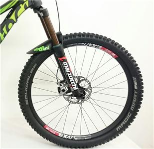

    Os dejo una toma después deponer la MM delante y HR II detras, con guardabarros....
