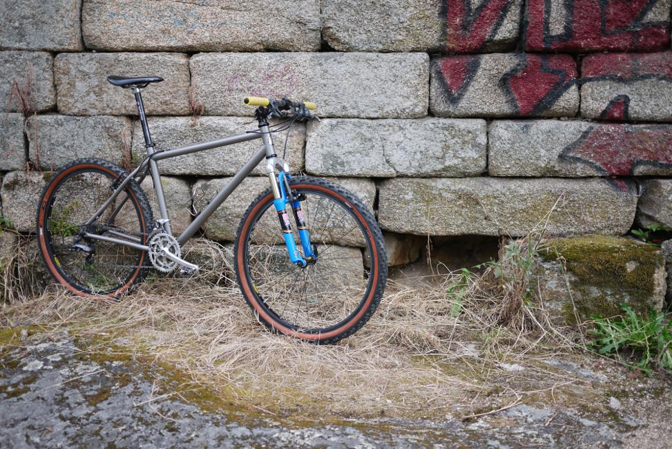

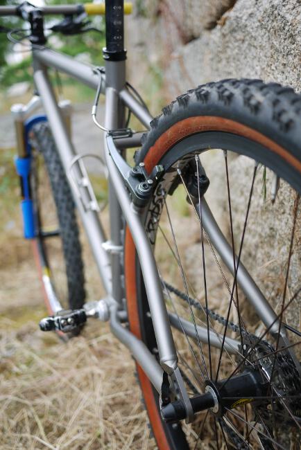

    Aunque es la ultima bici en llegar a casa ... va a ser la primera que os presento (en serio...) ... En las proximas semanas caeran las otras ... cuando le arregle unos detallitos.

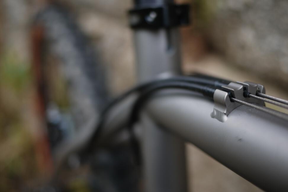

    El Cuadro (1547g) llego sin las pegatinas en estado casi NOS ... las unicas que traia son estas dos ... pero es un Mongoose DX 10.9 del 99 fabricado en por Sandvik en USA. Con lo feas que son las pegatinas originales, se va a quedar sin ellas ... aparte el acabado arenado que tiene lo hace super elegante.
    Este cuadro lo compre cuando andaba buscando, desde hacia tiempo, un Voodoo D-Jab del 97-99 de Joe Murray, asi que por eso el montaje tiene un toque Kona ... y quizas un ligero toque Sunn (Vetta TT carbon). Monta piezas del (+-) 96 al 99.

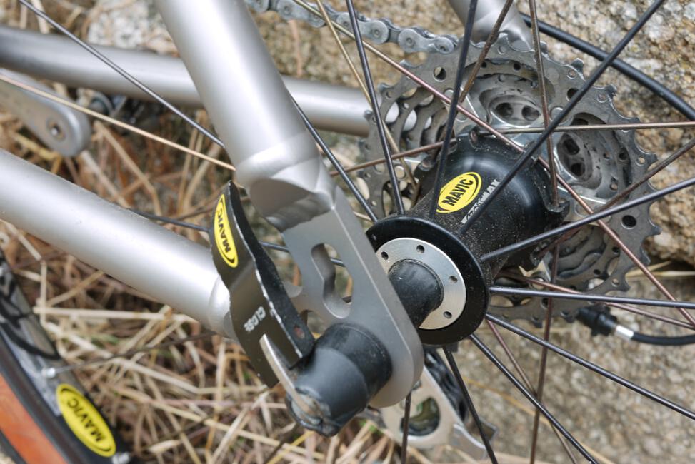

    El detalle de las punteras-soldaduras ... y acabado arenado ... pufff.

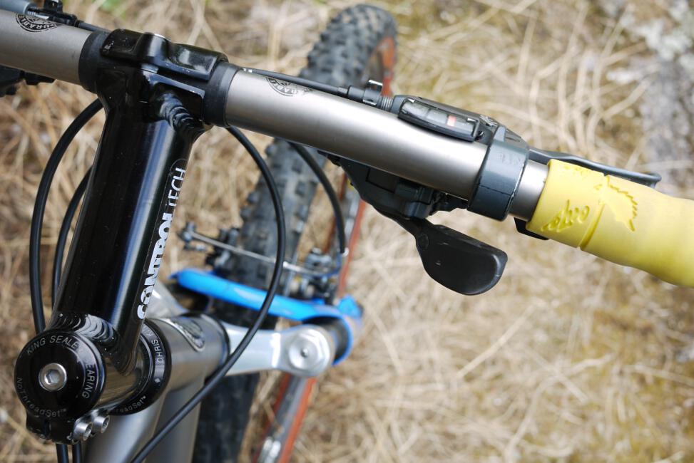

    Chris King sin logo ... Titec 118 ... Onza Ule's y XTR M952 (9V) ...
    Vetta TT Carbon ... 145g ... Precioso ... ... comodo y relativamente acolchadito.

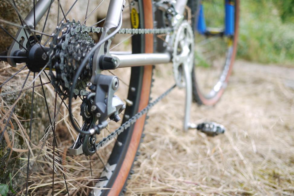

    Mavic Crossmax 1º generacion y Cassete Dura-Ace 11-27 (9V) 171g.

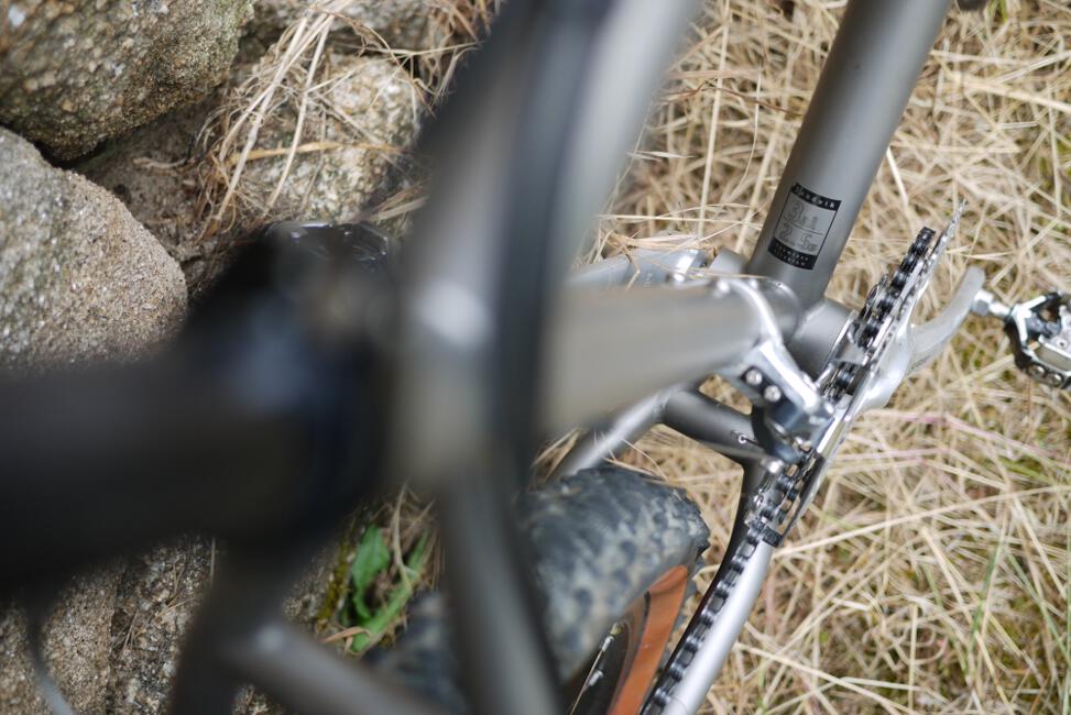

    Otros Detallitos ... King Cage Inox ... Sugino Might 900 42,32,20(Ti) con tornilleria en Ti, Bastante ligeras 597g (sin tornillos de pedalier ... que son unos Ritchey Logic Ti), y no muy caras.
    Por unos Odiados ... Por otros Amados ... Onza HO Ti 289g ... A mi me van genial
    Y por ultimo el Peso ... 9,48Kg ... Sub 9,5 por los pelos...

    Qué bonita compañero.
    A mi la SID azul no me pega bien por el color y creo que le haría adhesivos, en cualquier caso un cuadro precioso y un gran montaje.

    Pues te ha salido un montaje muy guapo. Además con una horquilla y componentes ligeros y de calidad, que piden uso.
    Sandvik hizo unos cuadros muy bien resueltos. Las punteras con el toque de familia de otros cuadros hechos por ellos.
    Si las pegatas son tan espantosas, sin ellas queda muy elegante y limpia.
    El peso es muy bueno.
    Te felicito.

    Muy bonita y muy preparada para ser usada a fondo. Haciendo de decorador de interiores :p, creo que con unos puños negros quedaría mejor, (y hasta la horquilla encajaría más al ser el único color llamativo)... Enhorabuena!

    Nada que no hayan dicho antes... los puños y horquilla.
    Por tocar un poco las narices, una potencia syncros a juego con la tija o una tija a juego con la potencia controltech(manias que tiene uno) y la direccion o completa sin logos o con ellos, pero a medias, no la veo.

    preciosa! por poner un algo..unas bielas 950, las sugino las veo sencillotas..

    Por estética lo que han dicho de los puños,que resaltan mucho demasiado.Y en bielas si que se ha quedado un poco floja a la vista por ser plata.

    Parece que lo que mas molo de la bici fueron los puños Onza Ule’s AMARILLOS jejeje … a mi la verdad es que tampoco me acaban de convencer cuando los monte. Seguro que le quedan mejor unos OnzaUle’s negros … pero solo tengo un par y fueron a parar a otra bici (que se supone que se lo merece mas … vete tu a saber …). Tengo por aquí sin montar unos AME Tri grips trasparentes … pero transparentes … no se yo … y unos onza onza porcipaws negros, que los veo muy clásicos para este montaje. No me apetece poner ningunos puños modernos … de los modernos pondría unos ESI GRIP RACE. Alguna Alternativa (ODI Attack)????
    Las Bielas … la verdad despues de lo que dijo DEF y Josele quizás me entre alguna duda. Quizas unas negras le vendrían bien … pero no cambiaria de platos compact 94/58. Es cierto que no destacan en el montaje, pero quizás esa es la virtud que me gustan. Para mi quizás son las mejores bielas de los grandes fabricantes (shimano, sugino, suntour (que eran sugino), vamos un muy trabajo de Ingenieria. Claro que hay bielas mas ligeras y con mas personalidad … pero ya vamos a los artesanos que prima mas el virtuosismo que la ingeniería.
    Las XTR 950, no me gustan y a parte las sugino might 900 son 60g mas ligeras … si le sumas un pedalier de titanio pasan de los 110 g. Unas que quizás le vallan bien pueden ser las Tune Big Foot en negro (que no las gane en el ebay hace unas semanas) pero habitualmente bastante caras, estas de peso están muy bien las sugino might 900 pesan 456g y estas 390g .
    Lo que no se es que platos ponerle a estas bielas, Plata (mismo unos sugino), negros o Ti???. Alguna Alternativa mas ligera que las sugino y en compact??
    La SID del 98 … aquí si que no tengo NINGUNA duda. Es el cuadro y ella. Si algún dia pienso en hacerla sub 8.5 Kg, pues le tendrá que dejar el sitio a un replica china de la Kona Project 2 en Titanio (en acabado arenado), pero no creo que lo haga, En donde va quedar mejor una Kona Project 2 Ti (autentica) que en la Hei Hei de DEF. En la Mongoose DX 10.9 seria frustrante verla, porque te recordaría a la Kona Hei Hei del 92-93.
    Lo de la Tija y Potencia de diferente marca … La Tija tocaba una Syncros negra, que aparte tenia ya por casa. Esta es una versión de finales de los 90 mas ligera que la de principios de los 90 229g en 425mm. La potencia … pues podía ser una syncros … pero tengo el duo en otras 3 bicis y quise cambiar … hai otras 3 razones, con la Control Tech puedo poner el tapon de la dirección de la Chris King y con la syncros hay que usar el suyo. Otra es que esta Control Tech es de 6 grados y en syncros solo hay 0 y 15 grados y quería algo un pelin mas alto que 0 pero no tanto como 15 y la ultima es que esta Control Tech (tuneada con tornillos de Ti) es un poco mas ligera que una Syncros (167g frente a 185g) y había que rascar por cualquier sitio si quería que fuera Sub 9,5Kg, y en esta bici no me pega una potencia de Titanio estilo Titec.
    La dirección Chris King NoThreadSet No logo, creo que esta tal cual la original. Tengo otra en plata y es igual. Por lo que estuve mirando Chris King las hizo todas sin logo hasta 1996-1997, las de rosca tenían escrito Chris King y la dimensión encima de la tuerca superior y las Ahead en la parte superior justo debajo de la potencia … Vamos que me parece que mi dirección es original completa pre 96-97 … que dicen los Expertos?????

    Os dejo el Listado de componentes, con el detalle Friki del Peso
    Cuadro: Mongoose DX 10.9 Ti 18.25” 1547 g
    Horquilla: Rock Shox SID ahead 198mm 1 1/8” 1191 g
    Dirección: Chris King 1 1/8” NoThreadSet No Logo negra 113 g
    Potencia: Control Tech 1 1/8” 120mm 6º Tornillos Ti 167 g
    Manillar: Titec 118 Ti 560mm 139 g
    Tija: Syncros 7075 Al 27,2x425mm Tornillos Ti 229 g
    Sillín: Vetta TT Carbon 145 g
    Manetas de freno: Shimano M952 394 g
    Puños: Onza Ule's Amarillos con Topes 87 g
    Frenos Delanteros: Shimano XTR M950 187 g
    Frenos Traseros: Shimano XTR M950 187 g
    Cambio: Shimano XTR M950 caja corta (48mm) 204 g
    Desviador: Shimano XT M737 134 g
    Eje Pedalier:Shimano UN91 68x113mm + Tornillos Richey logic Ti 253 g
    Bielas + Platos: Sugino Might 900 (Tornillos Ti + Plato Ti 20T): 597 g
    Cadena: Shimano HG93 104 links 9V 255 g
    Cassete: Shimano Dura Ace 11-27 Ti 9V 171 g
    Pedales: Onza H.O Ti 290 g
    Rueda delantera: Mavic CrossMAX Ceramic 1º Generación 665 g
    Cierre Delantero: Mavic CrossMAX 55 g
    Cámara Delantera: Continental supersonic 26” 96 g
    Cubierta Delantera: IRC MythosXC 26” 2.10F K 547 g
    Rueda Trasera: Mavic CrossMAX Ceramic 1º Generación 866 g
    Cierre Trasero: Mavic CrossMAX 60 g
    Cámara Trasera: Continental supersonic 26” 96 g
    Cubierta Trasera: IRC MythosXC 26” 2.10R K 551 g
    Cables y Fundas: Shimano 130 g
    Abrazadera Sillín: Cierre y Tornillo Tija 16 g
    Porta botellas: King Cage INOX 48 g
