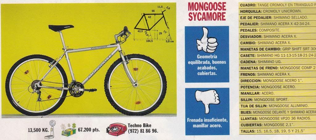

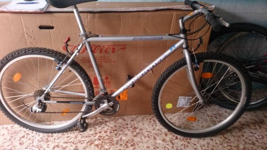

    Me ofrecen en muy buen estado una mongoose sycamore del 96 por un precio muy interesante. Lo malo es que me dicen que es una talla 19 pero mirando en la bikepedia parece ser que es 19,5
    http://www.bikepedia.com/QuickBike/BikeSpecs.aspx?year=1996&brand=Mongoose&model=Sycamore
    Mido 1,81 y 86 cm de entrepierna, en las bicicletas modernas estoy al final de la 18 y principio de la 19 ¿no? de hecho tengo dos bicicletas modernas , una talla 18 y otra 19 y no noto gran diferencia de una a otra.
    Lo malo es que no se exactamente si con esa geometria antigua ire igual de bien o me va a quedar grande ¿Que opinais?¿Es mala idea coger una talla 19,5 de geometria clasica midiendo 1,81 y 86 cm de entrepierna?
    ¿Que opinais de la marca moongoose por esos años? ¿estaba al nivel de las specialized o kona por esos años?

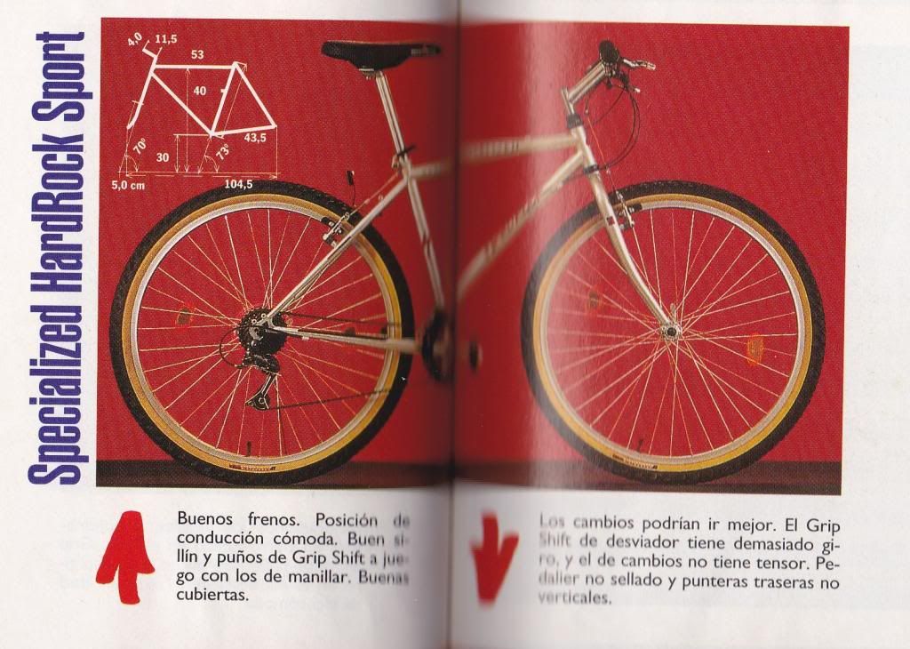

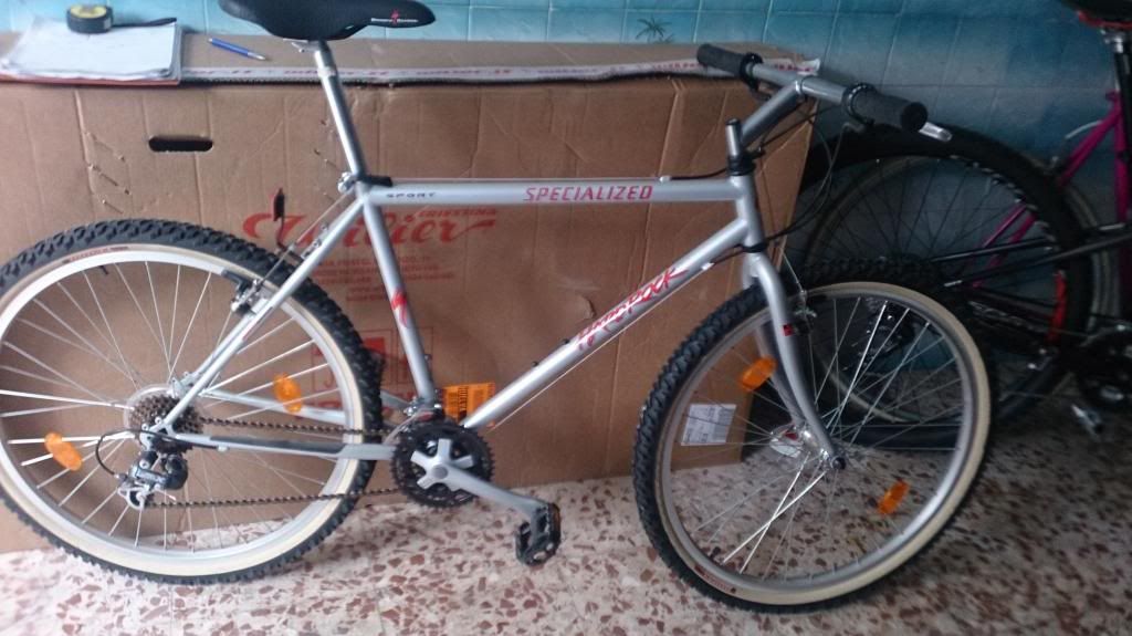

    Tambien me ofrecen en similares condiciones una specialized hardrock sport 96, que si es talla 19 por lo que de talla creo que iria mejor, pero los componentes son mucho peores que los de la mongoose segun la bikepedia:
    http://www.bikepedia.com/QuickBike/BikeSpecs.aspx?year=1996&brand=Specialized&model=Hardrock+Sport
    ¿Cual creeis que tiene un chasis más resistente?

    Hola, buen aporte el detalle de que los cuadros de montaña son más bajos y largos que los de carretera, no habia caido en ello y eso que tengo bicicletas de ambas modalidades. No se porque tenia metido en la cabeza que seria justo al reves( seguramente porque en las de mtb la distancia entre ruedas es mayor y el manillar parece que queda mucho más alto).
    La sycamore y la hardrock no las tengo yo, el dueño me envio esas dos fotos y las medidas principales que son:
    Mongoose sycamore tubo horizontal c/c 57 cm, tubo del sillin c/c 46
    Specialized hardrock sport tubo horizontal c/c56 cm, tubo del sillin c/c46
    Por casa tengo dos revistas del 96 donde salen esos dos modelos en "mini" test por llamarle de alguna forma porque indican la geometria de una manera un poco rara y ni siquiera indican que talla son, creo que sobre una 17 por el tubo de sillin ... Igual tu que tienes más idea puedes hacer una extrapolacion a sabiendas de que la specialized es talla 19 y la mongoose 19,5... Si que es un poco raro que siendo la mongoose un poco más de talla tenga el tubo de la direccion tan corto...
