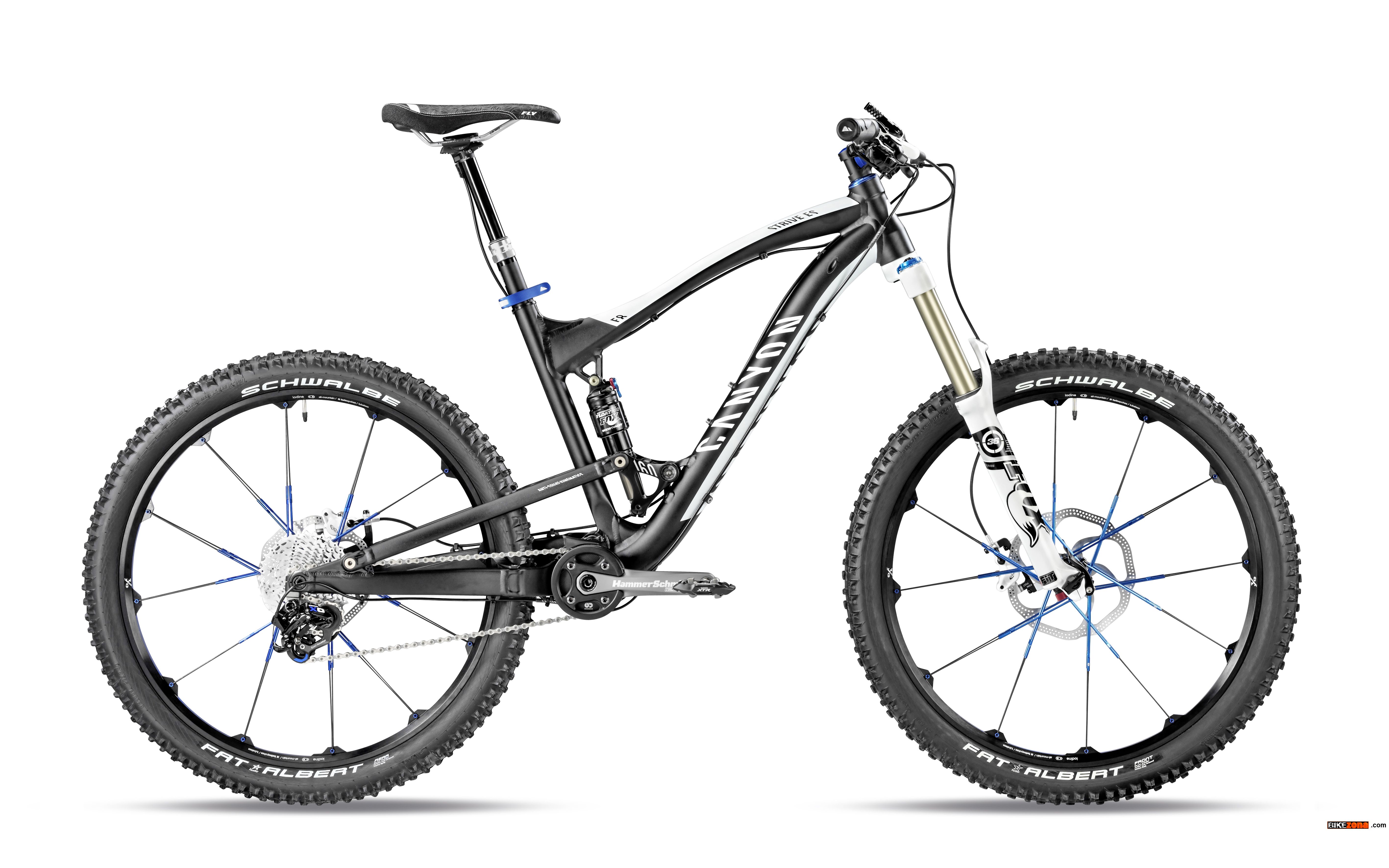

    El cambio X0 que monta la Strive ES 9.0 con Hammer es de pata corta, yo también me estoy mirando tema 1x10.
    Igual estoy equivocado, pero por la información que he leído creo que un cambio de pata corta no sirve para el 1x10, a ver si algún experto nos lo confirma.

    Pata corta para subir a un piñón 42T no sirve, pata media .
