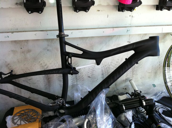

    Bueno, quizás alguien se acuerde de un post que inicié "del chino al pepino"
    En fin, hace ya 3 ańos de eso y monté una rígida con un cuadro de carbono de China que deje en unos 8,9 kg. sin llegar a los 2900 euros.
    Ahora me he decidido por montar uno doble. Ya lo he comprado, y aunque todavía no me ha llegado, he estado investigando a ver so alguien lo tenía ya.
    http://forums.mtbr.com/29er-bikes/dual-suspension-chinese-carbon-29er-737952-2.html
    Este lo compró en septiembre y tiene buena pinta.
    Ya veremos que tal el mío.
    [​IMG][​IMG][​IMG]
    Yo tardaré bastante. Estoy bajo mínimos de pasta.
    Se aceptan sugerencias, sobre todo si veis algún chollo u oferta de componentes para el montaje.

  2. alfus
    alfus Baneado
    May 18, 2005
    6,850
    madrid
    Es cosa mia o tienen cierto aire?? (ojo, no digo que sea la misma, ni nada por el estilo, solo un aire..)

    +1 muy guapo el cuadro se parece algo si.

    Pues sí se parece. Además, yo, me lo he pedido también en Ud mate.

    Unas cosillas no, muchas!! pero parecerse...se parece!

    A este se parece mucho mas
