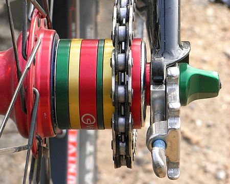

    home edgar a SS para correr como que no, para ir a manzaneda a bajar con calma rollo free y tal, pues si es viable.
    que no se preocupen que ya hago yo el i+d cortando el casete y poniendo espacioadores para centrarlo....jajaja
    aunque en la de dh no lo llevo recortado, x el echo de que me jode cortar un casete nuevo.....en la de 4x, como era heredado, pues me daba igual y puse 4v .
    no da tanto que desarrollar, mismo cassette que para 9v, o para 10, recortado a 4 o a 5 a elegir, si se ponen pijos, con unos espaciadores de aluminio por los lados para centrarlo, eso se hace en una mañana teniendo el cassete diseñado....despues los espaciadores los anodizan de colorines y ala....cassete only dh

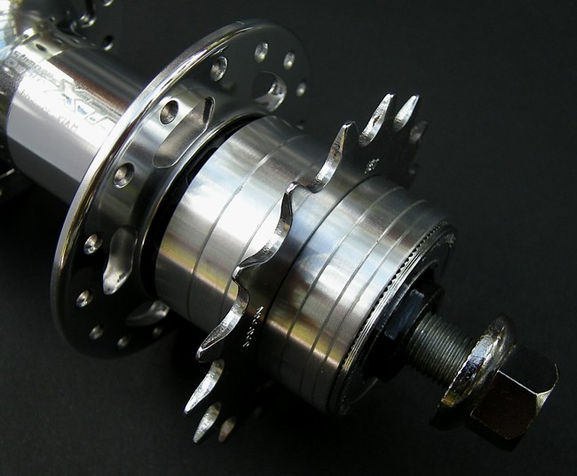

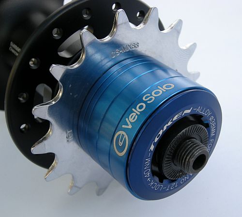

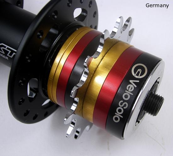

    y espaciadores puedes pedir en velosolo, de los que s usan en cassetes normales para SS. Yo tengo unos en la single y están bastante bien (y de colorines)

    Exacto, los espaciadores tipo los Velosolo son ideales, para dejar el cassette con las velocidades que necesites y centrarlo respecto al plato, la configuaración de velocidades depedendera de lo desmontable que sea el cassette que utilices, hay algunos que vienen ya muy desmontados de serie como algunos Shimano Ultrega o Dura Ace.
    http://www.velosolo.co.uk/anoss.html
    http://www.velosolo.co.uk/shopsingle.html
