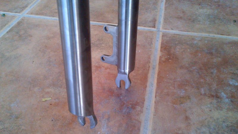

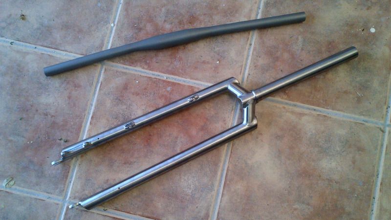

    Bueno, yo sigo recopilando cosas. Ya me ha llegado la horquilla de XACD junto con el manillar.
    Las soldaduras tienen muy buen aspecto, y parece que han hecho un buen trabajo. De todos modos no llego a mas, habria que comparar con otros trabajos para valorar a que nivel estan.
    Respecto al envio ha habido suerte y me ha llegado por correos sin problema. Estuve leyendo algo sobre el tema, y parece que donde mas se meten es cuando se envia por agencia. De un modo u otro aqui lo tengo ya sin problemas y ademas me lo trajeron a casa y todo, lujo oiga.
    Asi ha quedado de peso, a falta de aligerar un poco del tubo de direccion una vez montada.

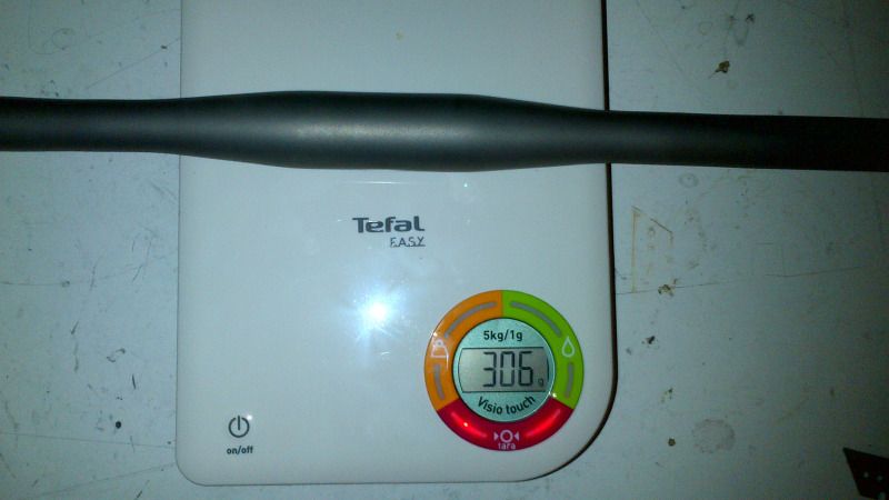

    Y este peso para el manillar :
    Si, si ya se, que ultraliht no es precisamente, pero bueno uno tiene sus manias, pesa eso por que asi lo pedi. Dos roturas de manillar son suficientes para mi, asi que esos ciento y pico gramos de mas los llevare con gusto, mas aun teniendo en cuenta que estamos hablando de montar una horquilla rigida.

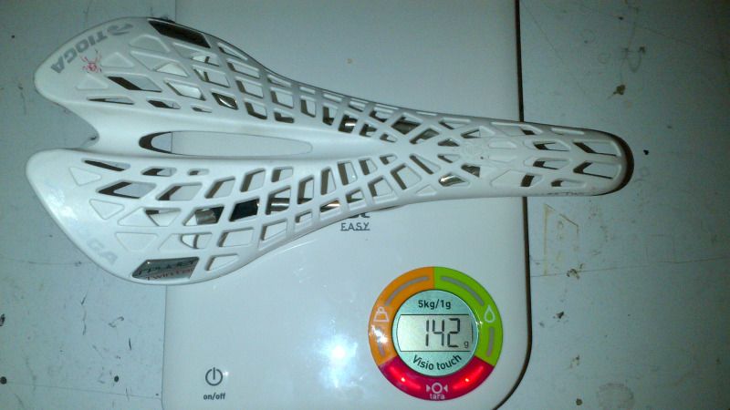

    Bueno esto sigue, de tan lento va que parece que no, pero algo voy adelantando. El dichoso SRAM XX1 se va alargando, lo que eran primeros de octubre, parece que ahora seran primeros de noviembre, esto parece el parto de la burra.
    Mientras tanto sigo concretando algunos detalles, uno que tenia en el aire era el sillin, finalmente me he decidido por "el sillin", se cae de la lista el Tioga que puese en principio.

    Mucho mejor el flite, el sillín era una de las cosas que menos me gustaba de tu montaje, ya te lo comenté.
