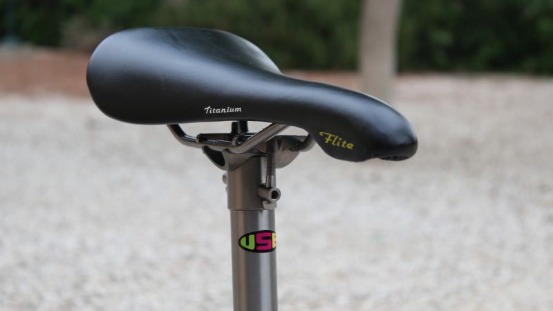

    Yo llevo un manillar de carbono de 135 Gr y un par de rezos antes de salir y sin problemas hasta la fecha.
    El sillín ese que vas a montar (El 1990) le tengo echado el ojo. Sale muy bien de precio en varios sitios (60-70€) y le da un aire retro fantástico al TI. Creo que te va a quedar genial con el resto de componentes que estas montando...

    Yo el sillin lo compre por 63€ a un vendedor en España de Ebay, pero ya se le acabaron, pero bueno como bien dices suele haber por ese precio siempre alguno en venta.
    Lo compre totalmente nuevo con su caja original, una pasada.

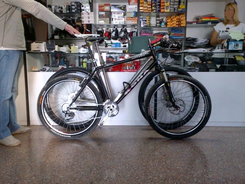

    Ayer estuve montando provisionalmente la bici con un par de ruedas prestadas, mas que nada por tratar de aclararme un poco a la hora de decidirme por el tipo y longuitud de la potencia. Para ello lo que hice fue compararla con mi Kona Explosif, con la que voy agusto.
    Lo primero que llama la atencion y mucho es el cambio de posicion del sillin debido al angulo del tubo vertical, imaginaba que seria diferente pero nunca imagine que tanto.
    Ahora entiendo el tema de las potencias retrasadas que se ven por ahi. Y mira que no me gustan nada, pero habra que probar y si no voy comodo con esta posicion, tenerlo en cuenta por si tengo que cambiar de tija.
    Otra cosa evidente, aunque ahi en la foto no se aprecia muy bien, es que la potencia hay que colocarla con angulo invertido por que de lo contrario levantaria en exceso el manillar.
    Lo que no se corresponde para nada con lo que tengo visto por ahi, es el tema de la potencia corta ???????, no se en otros casos, pero aqui desde luego ni de coña, minimo 120mm y me quedo corto respecto a lo que tengo montado en la Kona, mas aun teniendo en cuenta que con el adelanto del sillin tan pronunciado voy a estar encima del manillar... no quiero ni imaginarme este montaje con una potencia corta.
    No se, ya veremos como se comporta el bicho, desde luego con el sillin adelantado y estas ruedas de 29, rodadora sera un rato, lo que no tengo tan claro con esa postura sera el resto de situaciones, el descenso no me preocupa por que vas de pie, mientras no moleste el sillin creo que no afectara. Lo que me preocupa es a la hora de escalar con ella, ahi tengo mis dudas.... bueno, ya se verá.

    Kona, al final le compré la tija de TI al tipo que me recomendaste y todo fenomenal. En 10 días en casa (eso si, menuda ****** de embalaje)
    Respecto a la Geometría, dale una oportunidad a ir 'mas corto'. En las 29er las sensaciones son distintas. Para mi, 120mm es mucho para una 29er. Montar potencias cortas se hace para ayudar a girar la rueda y mejorar la maniobrabilidad de estos tractores... :joystick

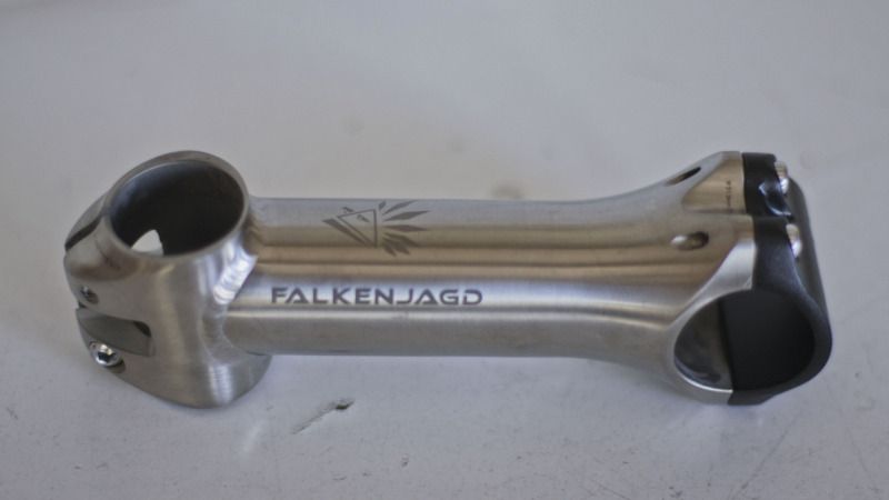

    Siguen llegando chuches, ya he recibido la potencia y el manillar de Falkenjagd. Una pasada el trato con esta gente, serios, contestan rapido a los mails y ningun problema. (lo que deberia ser norma comun y no lo es, para entendernos)
    Manillar de 710mm que cortare, todavia no se a cuanto, pero seguro que algo caera. El peso esta en 265gr. La potencia de 120mm de largo esta en unos contenidos 45gr.

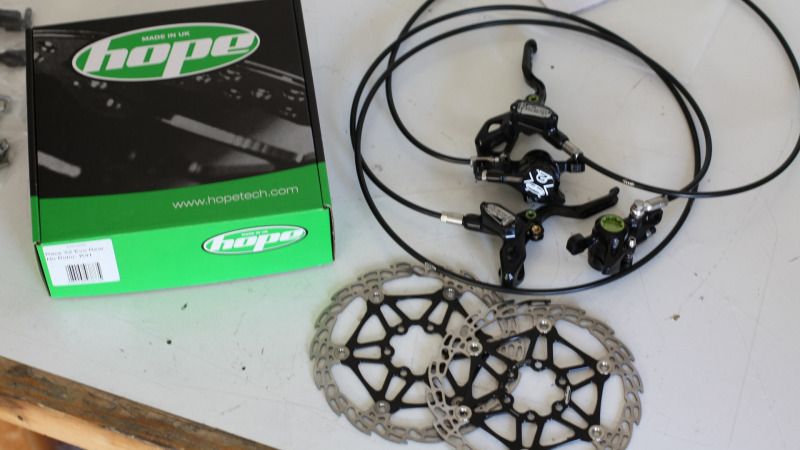

    Otra cosa que tambien acabo de recibir, los frenos, unos Race Evo X2 de Hope. De las opciones que me plantee, al final oi buenas criticas de estos y encima venian con detalles en verdecito....:???: si ya se que muy "eso" no es, pero ****, es lo que hay, al final a veces funcionamos por tonterias de estas. Asi que ahi van.... en cuanto los pruebe sabre si meti la gamba por culpa del dichoso colorcito o no.
    El peso de todo el conjunto de frenos con los discos y tornilleria esta en los 668gr.

    Preciosa peroooooo ¿cómo va a pesar 45 g una potencia? ni de broma. Pesa más del doble seguro, pero bastante más.

    Anda que no molaria eh.... un cepo de estos de titanio de 120mm en 45gr... jajajajaja
    Buen ojo Bisho, pese unas cuantas cosas y no me di cuenta del pufo (no tuve en cuenta la Tara), esta mañana la he vuelto a pesar, un poco desenfocada pero se ve ahi que pesa sus buenos 192gr
