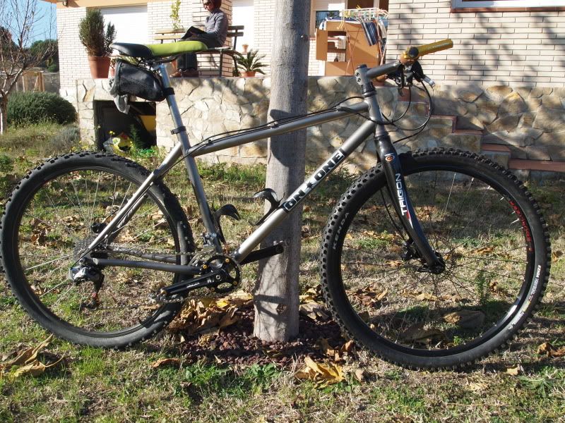

    Muy bonita. Si la dejas en 1x10 la bajas de 10 kg, o casi, si sacrificar las piezas que te gustan.

    Si ya se que es una 26.

    Pues he estado esperando un par de meses a ver si lanzaban el XX1, pero al final me canse de me tomaran el pelo con los plazos de presentacion del dichoso grupo. Con ell 1x11 creo que hubiese sobrevivido, pero como digo me harté.
    El 1x10, uf... no se, con ese no se si "sobreviviria". CUando me puse al dia mi Explosif pase del 3x al 2x, y sinceramente creo que es de lo mejor que he probado en muchos años. Me sobra con dos platos, y ademas me quito el "mareo" de andar pensando con que plato me muevo ahora, ..... pero uno solo... en fin, algun dia no lo descarto, igual que una SS, tambien lo tengo apuntado jeje.
    Oye preciosa la On One, mira que tiene cuadros guapos esa casa, bueno, el precio es lo mas guapo, tengo su pagina web fija siempre para curiosear cosas
