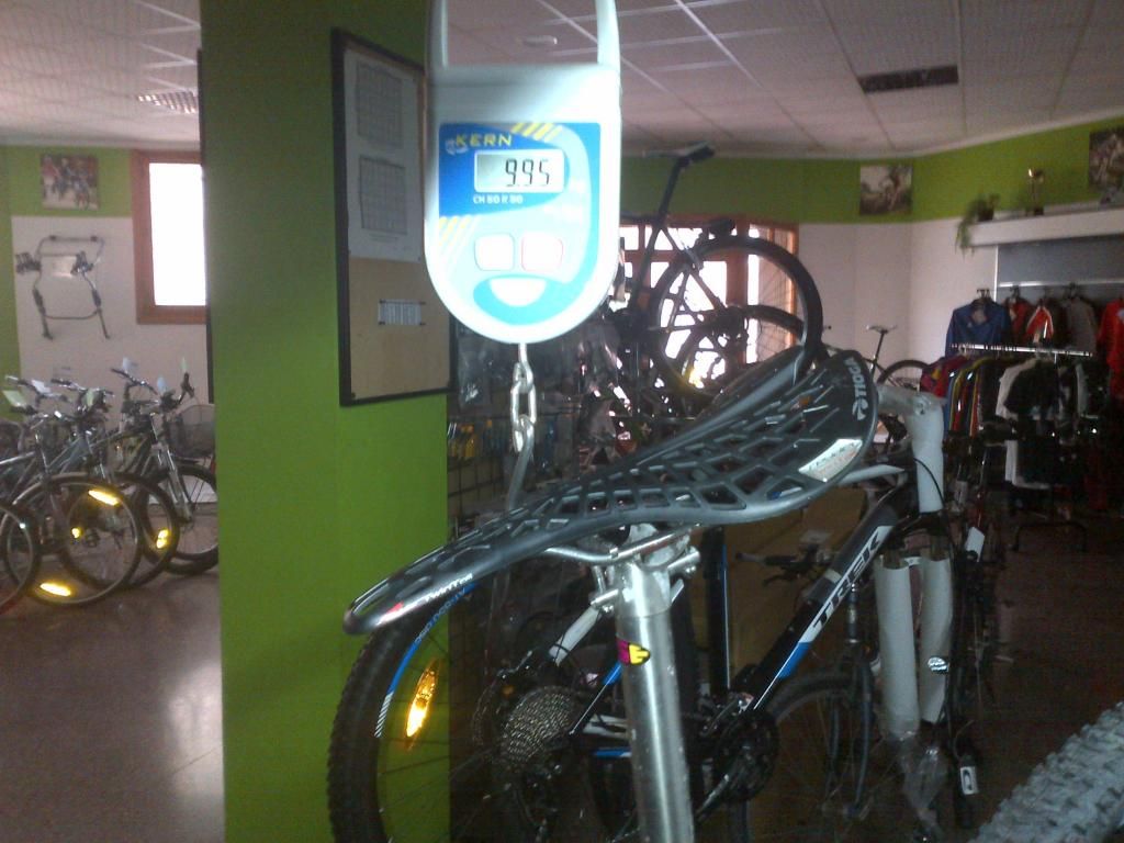

    Ultimos retoques.
    Me quedó la espinita clavada de no haberla bajado de 10Kg, asi que aprovechando que el Pisuerga pasa por Valladolid........, el caso es que el Flite me lo cargué en la torta que me di el primer dia, asi que vuelvo al Tioga Spyder, lo llevo en la de carretera y en la Explosif ahora mismo y va de lujo, mucho mas comodo de lo que pudiera parecer..... lo de comodo, entre comillas please. De peso son 140gr, y ademas bien de precio, poco mas de 40€ con portes incluidos.
    También le he cambido los pedales por unos XTR, otros pocos gramos mas, esto junto con los recortes de manillar y un exceso de tija que tambien corte, hacen que baje de la magica cifra del 10. Contando con los casi 200gr de liquido del tubeless y de que potencia y manillar no son precisamente una pluma, creo que esta bien para una 20" de rueda 29.

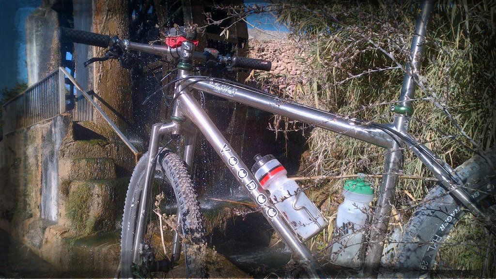

    De ruta con mi Voodoo bajo un cielo amenazador......

    Preciosa foto:artista
