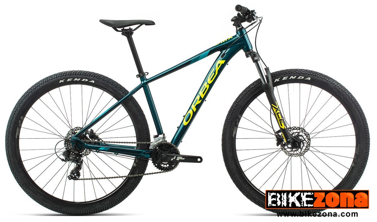

    Creo que es esta y lleva piñon HG 200 de 7v. Francamente, yo no tocaba nada hasta que se estropee. Luego si la mejoraria porque el cuadro tiene buena pinta aunque no es tapered lo que limita a la hora de escoger una horquilla decente y a precio razonable.
    Disfruta de la bicicleta y poco a poco ya saldran cosas si la usas a diario por desgaste. Ten encuenta que cambiar la cadena y el piñon en esa bicicleta es muy barato, no llegas ni a los 30 euros ambas cosas, si te vas a 10-11 vel vas a triplicar el gasto y si el uso es para ir a trabajar etc pues no merece la pena. Ya tienes la Alma para otros menesteres
