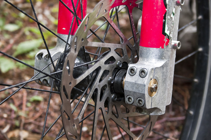

    Antes si que habia, no se si los habra en otro sitio
    http://www.ebay.com/itm/Qty-2-TGS-Alloy-20mm-9mm-Fork-Adapter-/121236113736
    Normalmente la gente se fabrica los casquillos a medida de la horquilla, con la rosca y todo.[​IMG]

    No es que el adaptador resista: un casquillo de bronce como el que parece que es el de la foto que ha puesto Ziurpe aguanta lo que le eches...
    El problema viene de que aunque lleves una horquilla de 20 lo que está sujetando la rueda en realidad es un fino eje de 9mm, y eso para enduro extremo no sé si aguantará.
    Aplícate el refrán de que una cadena tiene la fortaleza de su eslabón más débil
