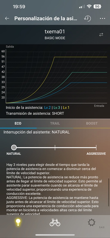

    Hola alguién sabe para que sirven los dos nuevos ajustes que salen en todos los modos(ECO, TRAIL, TURBO) en el EP801:
