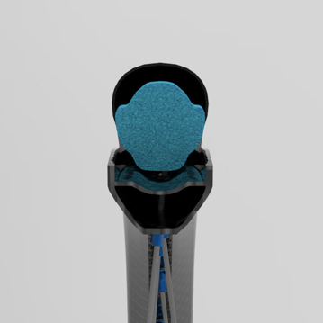

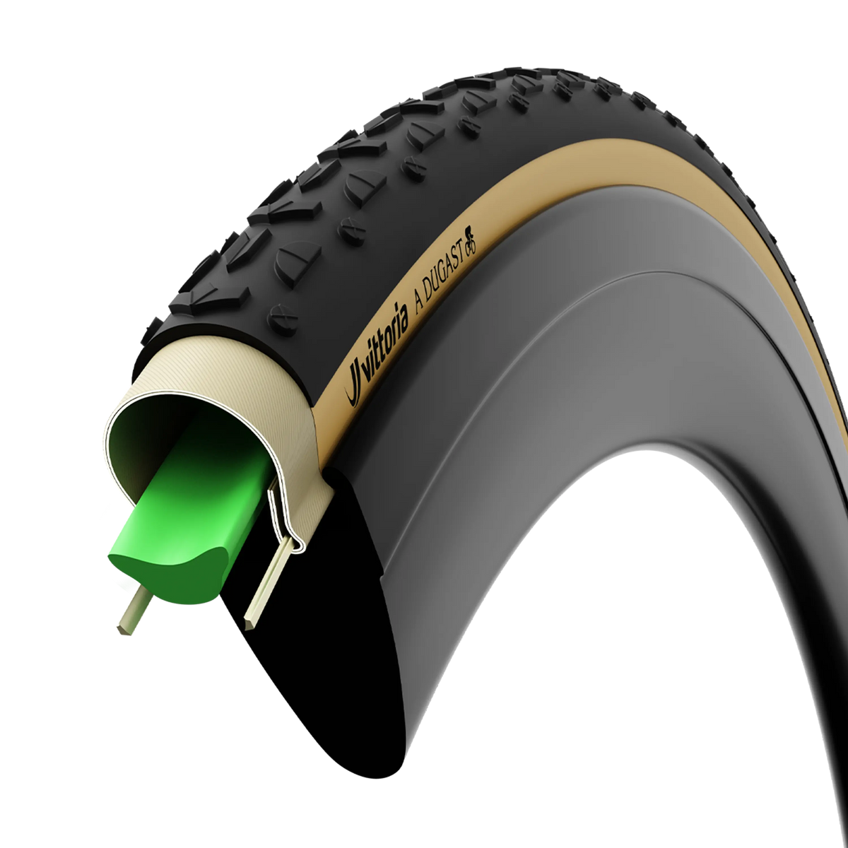

    En el mismo enlace de arriba se comentan las vicisitudes de montaje, que en realidad son identicas a las de los comentarios de mas arriba (perdida de aire en apoyos bruscos y baja presión, sin inserto o sin recurrir a pegar los flancos con determinados antipinchazos, Silca fundamentalmente, que se queda totalmente pegado).
