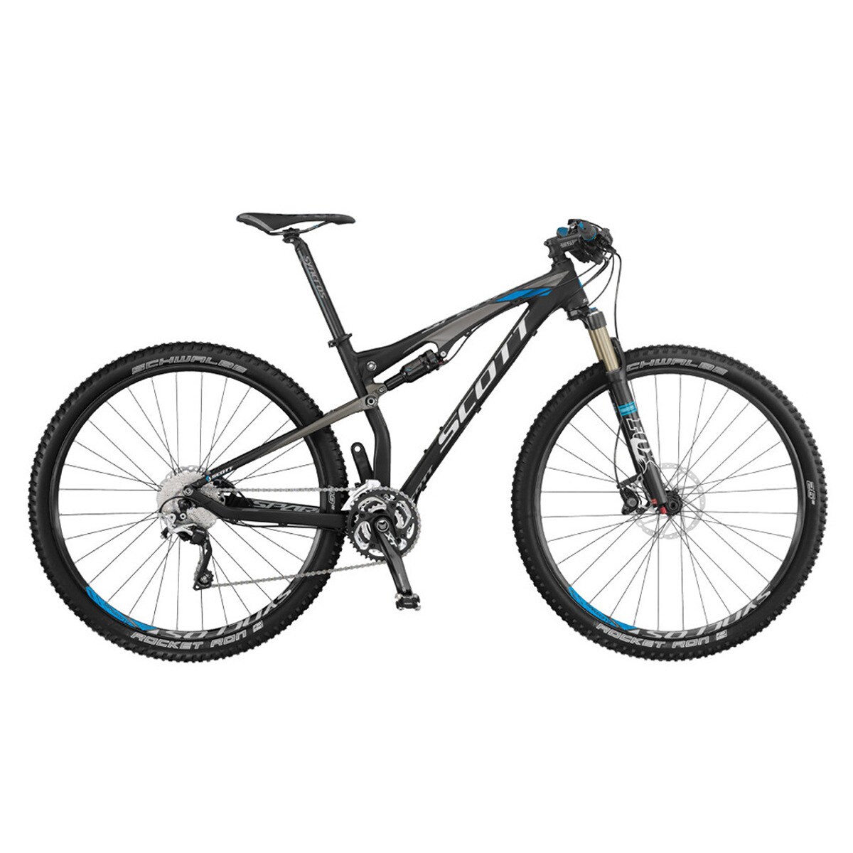

    Hola. Te iba a decir que aquí tenías tu nueva bici, pero me temo que no te va a valer (talla L). Lo que no sé es si el precio se ajusta al mercado o está sobrevalorada. ¿De qué año es? Guapa es una jartá.
    http://www.elcorteingles.es/deportes/A7400187-bicicleta-de-montana-spark-640-scott/

    Si, una pena que solo tengan talla L..
