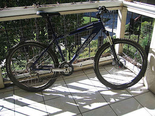

    Si decides cambiar de bici y no quieres gastar mucha pasta busca un cuadro con rasgos bajadores, tipo KONA HOSS (me encanta) por unos 180€ lo puedes comprar, infórmate en www.motordealer.com . Te digo que merece la pena, tienes cuadro para toda la vida y le puedes meter un horquillote de 140 si te da la gana.

    Es que ese cuadro es la crema por los 176€ que vale tio, escribe un email a motordealer y ellos te lo envían a la tienda distribuidora de tu ciudad.

    :pc3 La kona, el trek jack, los DMR, merida umf etc son cuadros de no mas de 250 euros que son ideales para dar caña. Con un montaje adecuado, te valdrá para todo. Horquilla y ruedas son fundamentales para definir acia que lado va la bici, si al XC oscuro, al dirt o al enduro o al DH
