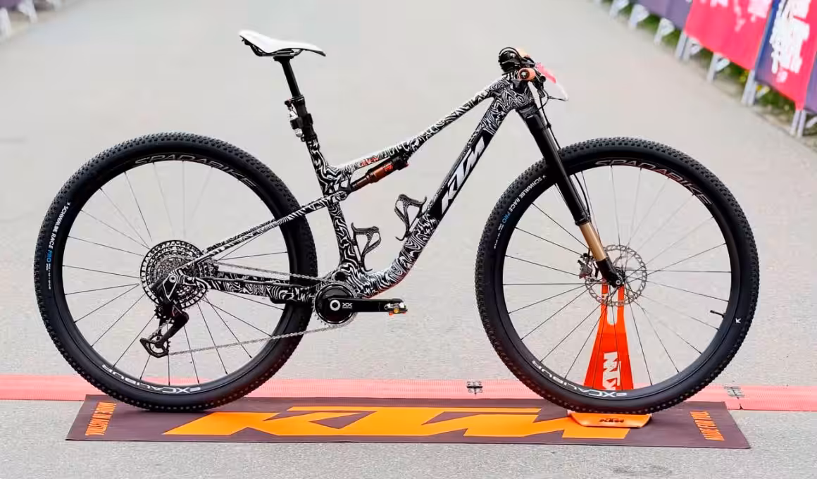

    Si esto es una M, y no una L está muy lograd, se ve bastante proporcional y no parece un caballo.

    Que horquilla es la de la KTM?

    también te digo que si pongo el objetivo en mi móvil a 0.5 mi 29 parece gigante…no hay tanta diferencia en tamaño ni en peso para que eso sea un problema de manejabilidad, sino iríamos todos aun con las 26.
    la ktm es muy acertada, siempre ha sido una marca con un cuadro muy bonito…esperamos ya con ansia ver más marcas

    La ktm esta muy bonita salvo por el tubo superior, que lo han forzado para compensar el stack de la bici.
    Yo apuesto por la vuelta a 100 mm de suspensión en tallas pequeñas, incluso en las grandes, alegando que se compensa con el mayor diámetro de rueda.

    Pero es que esa ktm en talla s tiene el drop en positivo, como las bicis urbanas, y con potencia negativa.
