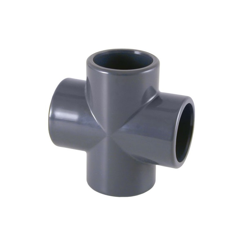

    Ahora lo que me interesaría es abrir un poco la boca de cada sección del tubo para que encaje bien en los diferentes codos , cruceta, tapones, manguitos ... etc.
    Bueno, ese toro ya se lidiará, iguan con cinta aislante consigo el grueso suficiente ...
