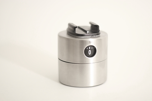

    Los lapses son “cortitos” de tiempo. De entre 10 y 15 minutos.con frecuencias de 0,5 y 1 segundo entre foto y foto.entre los dos días de lapses habrá sacado unas 13500 fotos. tengo una tarjeta de 64 gb a si no tenia q preocuparme del espacio. Hay timelapses fijos, y los que giran (Que solo gira hacia la izquierda,los que van ha derechas están invertidos , pero no se nota mucho) que creo que se llaman hyperlapses estan hechos con el egg timer del ikea
    El resto es Edición pura y dura con Final cut pro X.

    Ya me gustó en su día cuando lo subiste y, mareos aparte, me sigue gustando. El Dolly mola un huevo, yo me fabriqué uno en su día pero no me acabó de convencer y terminé pillándole uno al chino por 25€ con magic arm incluido.
    Al cacharro de Ikea si en vez de pegarle un adhesivo le pones el minitrípode de ventosa encima, se sujeta perfecto y puedes jugar con los ángulos de la cámara moviendo la rótula de bola. Si además dispones de otra rótula, se multiplican las posibilidades. Yo le he llegado a acoplar el magic arm encima de la rótula, pero ahí se vuelve muy inestable porque el cacharro tiene poca base.

    Maravilloso mundo de posibilidades.
    Tengo una rotula de sobra que pille en aliexpress por 2,50 €.Algo podre hacer.
    Gracias por la idea.
