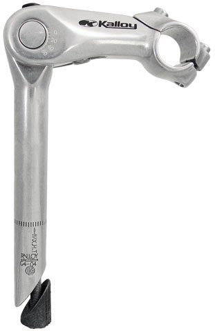

    Supongo que lo mejor es la primera opción, cambiar la potencia completa con la tija por una regulable, y es lo que había pensado desde el principio, pero no sé diferenciar la denominación para distinguir entre las potencias que no llevan la tija y las que sí la llevan como la mía, pues llevo casi toda la tarde buscando, pero creo que por fin he encontrado una que podría valerme. Es esta:
    He medido con el calibre el ancho de la tija y del manillar y son de 25mm los dos. Me debería servir sin problemas ¿no?.

    He encontrado una del mismo color y la misma marca que la que tengo, por 15 euritos.
    La duda que tengo es dónde está el tope de giro hacia arriba, porque si está limitado y no puedo "traer" el manillar hacia mí (necesito eso más que elevarlo), entonces no me sirve de nada.
    A ver si alguien que tenga una similar me puede decir cuánto se puede inclinar hacia atrás, al menos que sea un poco más que la fija.

    yo a alguno le he visto con la potencia esa casi vertical....

    parece ser que son 60 grados máximo, al menos el modelo este.
    la mía estará a unos 15º o 20º. Seguiré mirando pero creo que con 40 más me valdría, solo necesito 10cm mas cerca de mí para coger la postura cómoda.
    Lo de llevarlo totalmente recto a lo mejor si que es un poco antiestético.
