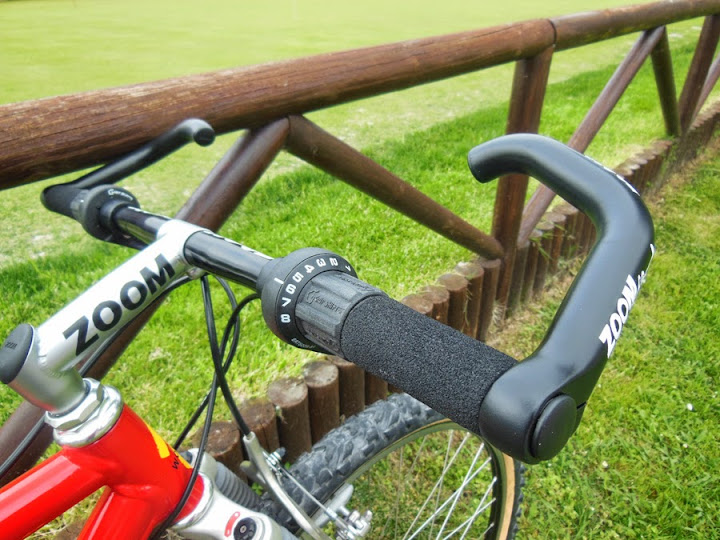

    Periferia de Zoom con especificaciones de Ned,era su marca fija por contrato.La potencia en 0º pero no plana en compensación geométrica como la de Overend.Imposible de conseguir o eso creo.
    Acoples Overend´s y manillar Zoom 130.

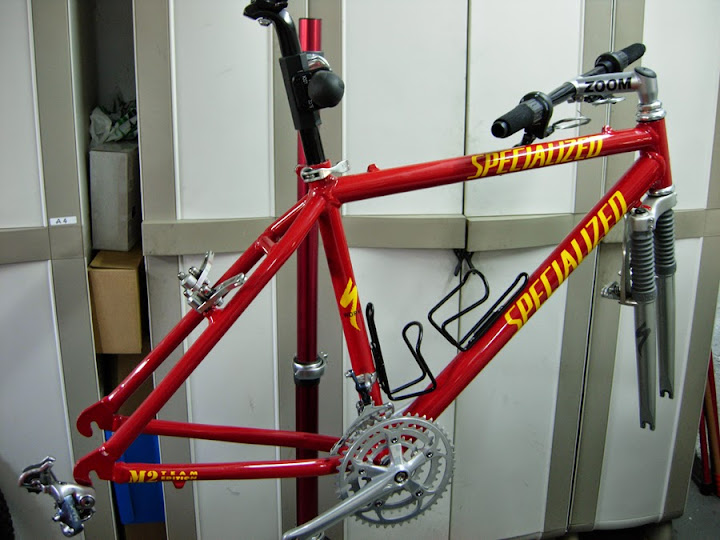

    Este cuadro me llegó un día opaco y frío de otoño hace cuatro años.
    El mal endémico de los Duralcan pintados del patrio español es el lamentable estado de conservación en el que se suelen encontrar.Yo creo que vienen a pelo sin imprimación.
    Salta la pintura con mirarlos.
    Me puse a tono con la idea y desde inicio vi obligado una restauración total si quería hacer algo con fundamento.
    Pintura y calcas nuevas.El color es en la práctica un bermellón que en el caso de los cuadros de época ajados de uso y recalentados por el sol se acababa transformando en un naranja muy particular.
    Lo peso y casi me rompe la báscula.Uf¡¡ que tocho.Las pruebas que en la época hablaban de este cuadro como algo innovador en cuestiones de peso y rigidez,el metal Matrix y todo eso.Pero la realidad es que casi cualquier cuadro de aluminio del montón va a pesar similar o menos que este.Pero eso ahora ya poco importa.
    Y me esmero en el montaje.Le pongo la tija y a empezar.Lo primero la dirección.
    Horquilla ya instalada.

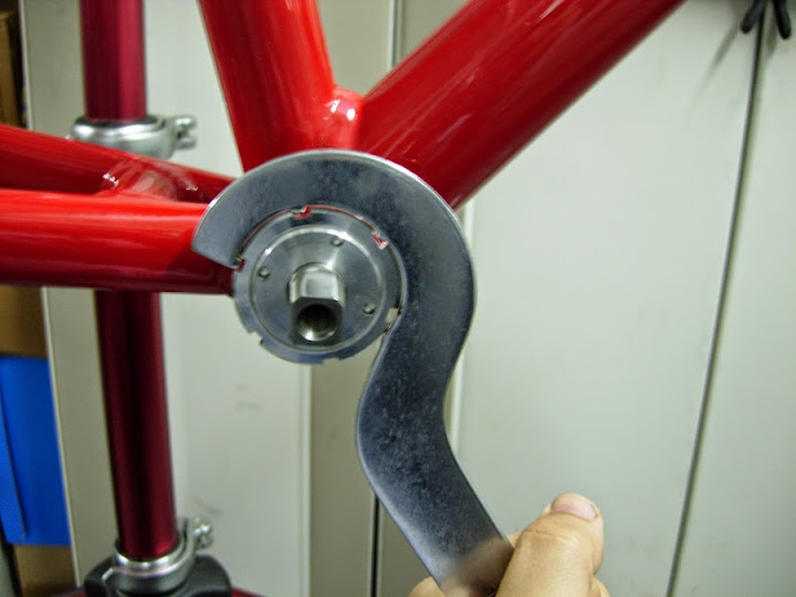

    Pedalier que al ser de época utiliza herramientas de la misma edad.Un gustazo pegarle un repaso a esta mecánica.
    Vamos cuadrando piezas y va cogiendo cuerpo la bici.Tornillo de biela en titanio como detalle.
    Montados cambios, botelleros y potencia.
    Frenos y manillar con mandos.
    Esto ya impone.La rueda ya marca el estilo.Empiezo con el cableado.Pongo los centros de freno y la guía del trasero,todo Dia Compe.
    La cadena casi al final,para poder sincronizar los cambios.
    A falta solo de pedales y acoples.
