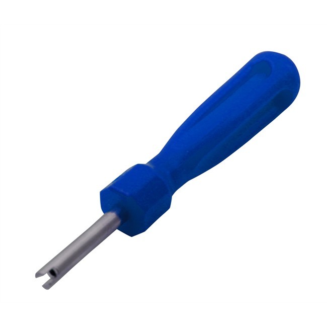

    Mira que no tenga el obus flojo o mal.

    Con una llave allen pequeña le empujo al obus y hace bien su movimiento. Va ligero.

    Hay una herramienta específica para eso, acércate a tu tienda de bicis y que te lo aprieten si no la tienes.

    Muchisimas gracias! No tenia ni idea de esta herramienta! Mañana me acerco al tendero en un momento
