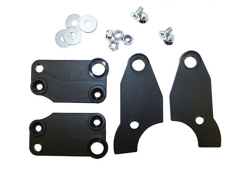

    Aúpa yo también tengo un Tacx... el modelo Flow en concreto y como dices hay una rosca para ajustar, pero además (al menos el modelo Flow) tiene unas piezas de plástico que según si vas a poner rueda de 26" o de carretera hay que desmontar y colocar... te adjunto foto... las de la izquierda son para 26" con rueda fina y las de la derecha las tengo puestas con la de carretera y supongo que también irían bien para rueda gorda de 26".... no es un kit que haya que comprar a aparte viene con el rodillo.
